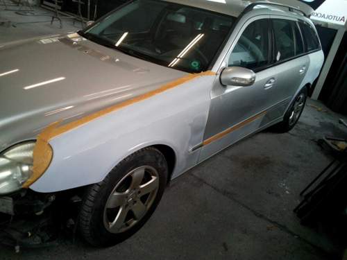

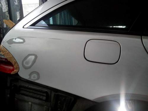

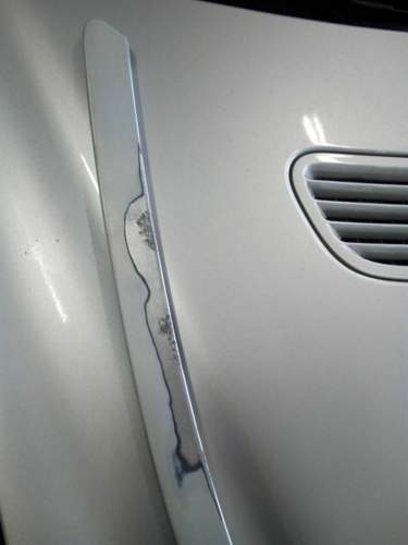

Da ich heute wieder einmal mit meinem "Noch" Lackiererkollegen gesprochen habe und er mir auch wieder ein paar Bilder geschickt hat wollte ich diese natürlich auch nicht vorenthalten.
Auch wenn es in Zweifel gezogen wurde ist es so dass meine Heckpartie doch ziemlich arg von diesen "Rostsprenkeln" überzogen ist was nun doch eine größere Behandlung erforderlich macht. Lediglich das Dach ist erste Sahne also ist dort keine Behandlung erforderlich. Aus diesem Grund habe ich mich entschlossen dass das Auto unterhalb der Scheiben komplett lackiert wird Dann ist das Fahrzeug einheitlich lackiert und wird wieder einigermaßen aussehen. In diesem Zuge werden auch gleich die Radkästen entrostet und behandelt. Zum Glück konnte er die Scheibenleiste entfernen also muss ich die nicht kaufen
Mann oh Mann da hat sich wieder eine Baustelle aufgetan. Ich denke mal dass das Auto bis Freitag wieder auf der Straße sein wird! Wird auch Zeit, Opel fahren macht keinen Spaß mehr. Will meinen Mercedes wieder haben
Ich werde Bilder von der fertigen Arbeit hochladen!
Bis die Tage Drago

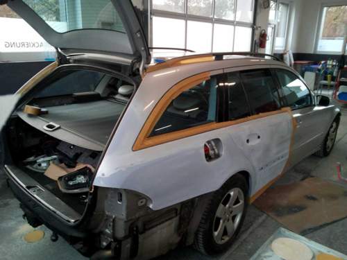

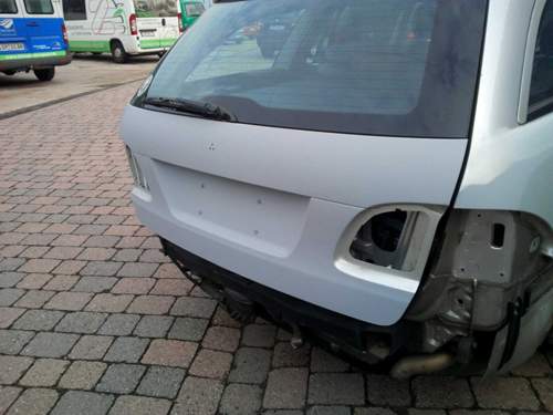

Hallo und Guten Abend
So wie ja bekannt ist wurde aus meiner kleinen Ausbesserungsaktion fast eine Komplettlackierung.
Es handelt sich hier, wie gesagt , nicht um Kantenrost sondern um Rost in der Fläche!
Mein Kollege hat bis heute gesucht und ausgebessert wobei das noch nicht das Ende ist! Ich habe ihn gebeten aufzuhören zu suchen weil eine Komplettsanierung meinen finanziellen Rahmen sprengt. Vor allen Dingen weil meine Jungs wohl nicht einverstanden sind wenn ich ihnen eine Komplettsanierung meines Autos zu Weihnachten schenke!
Morgen wird das Auto seine Farbe bekommen. Ich freue mich drauf dass mein Auto wieder aussieht wie mein Auto!Ich stelle dann natürlich Bilder ein, weil ein bissel protzen schon sein muss!
MfG
Drago

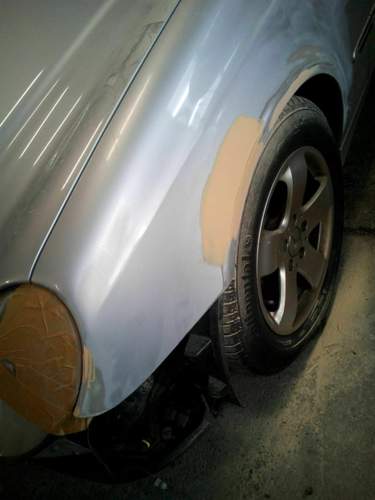

Dann hasr Du es aber auch verdient zu protzen!!!
An der linken Seite wurden ja nicht einmal die Zierleisten abgenommen. !!!
@Rolandbau192 schrieb am 6. Dezember 2018 um 23:56:47 Uhr:
Guten Morgen
Für was müssen die Zierleisten abgenommen werden?
MfG
Drago
Das ist doch nur eine Momentaufnahme. Die kleine Zierleiste am Kotflügel, wurde mit Sicherheit auch noch abgeklebt. Die eine Zierleiste ist ja auch noch nicht ganz abgeklebt. Alles gut. :-)
Naja, das abbauen der beiden Leisten dauert 2min, das abkleben um einiges länger und nachher sieht es sauberer aus.
Die am Kotfl ist nur geklipst, die an der der Tür - 1Schräubchen und nach hinten abgezogen.
Ich würde diese immer zum lackieren abbauen und dann die Tür ganz lackieren bzw. wenn nicht anders unter dieser Leiste den Übergang machen.
Weil alles andere ist für mich Fusch. Sorry das ich es so sagen muss, entweder vernünftig oder garnicht.
Und wie schon geschrieben der Aufwand ist minimal mehr für den Abbau der Leisten.
