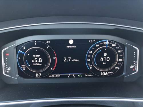

Die Darstellung des AID .. kann man da die Darstellung des Tachos nicht ändern ?
HAbe die Bilder von meinem mal hochgeladen, mich stört die Darstellung der Geschwindigkeit mit den Stufen 20, 40, 60, 80 .... in dem Auto das ich letztes Jahr Probe gefahren bin sah das anders aus.
Da sah das aus wie bei einem herkömmlichen Tacho ?!?!
Kann man das umstellen und wenn ja wie ?

Moin,
habe mir eben ein wenig Zeit genommen um mit dem OBD11 am Tiguan rumzuspielen.
Bild 1 zeigt die Version bei Auslieferung.
Bild 2 die Variante die ich mir nun programmiert habe und
Bild 3 und 4 weitere Varianten.
Wenn ich mal richtig Zeit habe werde ich mal schauen, ob es auch möglich ist die 10/30/50... Markierungen groß darzustellen, aktuell werden die 0/20/40... Markierungen groß dargestellt.

Hier mal eine Ansicht bei laufender Fahrt (natürlich vom Beifahrer fotografiert).
Nettes Detail ist die stufenlose Vergrößerung der Zahlen im Bereich der "Zeigernadel".
Ich muss allerdings gestehen das ich diese Ansicht eigentlich gar nicht benutze, ich favorisiere das moderne Layout, also ohne die "nachgeäfften" analogen Rundinstrumente.
Bild-6
Aber du hast die 80 / 40 dabei, die habe ich nicht ....
Er hat sich auch den tacho codieren lassen.
Kann mir mal jemand einen tip geben was ich dem freundlichen sagen muss wenn ich es genau so codiert haben will ?
Fundierte hinweise sind willkommen. Meiner dürfte nächste woche kommen und wenn ich sage will es so haben krieg ich bestimmt schulterzucken und geht nicht...

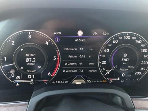

Ist das jetzt das AID2 auf deinem Foto ohne Codierungsanpassung?
Ich finde das aus meinen Touareg echt genial .... warum die beim AID2 beim Tiguan an den Teilstrichen und Bezeichnungen gespart haben, wird mit ein Rätsel bleiben

Dein Touareg hat aber auch das AID3 😉 Wurde auch von einer VW Designerin die das Discover Premium und AID mit entwickelt hat so gesagt.
