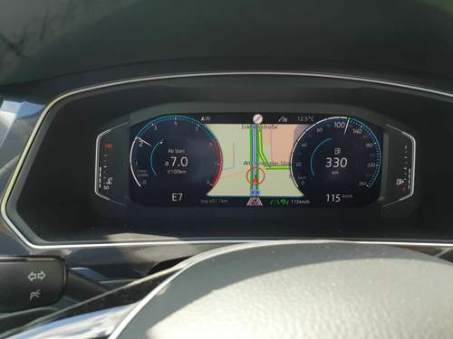

Die Darstellung des AID .. kann man da die Darstellung des Tachos nicht ändern ?
HAbe die Bilder von meinem mal hochgeladen, mich stört die Darstellung der Geschwindigkeit mit den Stufen 20, 40, 60, 80 .... in dem Auto das ich letztes Jahr Probe gefahren bin sah das anders aus.
Da sah das aus wie bei einem herkömmlichen Tacho ?!?!
Kann man das umstellen und wenn ja wie ?

Moin,
habe mir eben ein wenig Zeit genommen um mit dem OBD11 am Tiguan rumzuspielen.
Bild 1 zeigt die Version bei Auslieferung.
Bild 2 die Variante die ich mir nun programmiert habe und
Bild 3 und 4 weitere Varianten.
Wenn ich mal richtig Zeit habe werde ich mal schauen, ob es auch möglich ist die 10/30/50... Markierungen groß darzustellen, aktuell werden die 0/20/40... Markierungen groß dargestellt.

So sieht das bei meinem Fzg aus, ist ja alles Geschmacksache. Wenn es möglich wäre die 30 50 70 etc beim Erreichen der Geschwindigkeit auch heller leuchten zu lassen, so wie bei den 20er Schritten, dann wäre ich wirklich zufrieden
20190507-133904
Ist das extra codiert, dass die Skaleneinteilung hinter dem Zeiger verschwindet oder ist das immer so?
Das AID im Polo GTI zieht ja auch so einen Schweif, aber das wäre mir so noch gar nicht aufgefallen aber gut, ist auch das Auto der Frau mit dem ich nicht täglich fahre.
