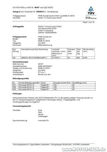

So habe jetzt entlich die abe bekommen . könnt ja mal drüber schauen ob soweit alles passt kenne mich nicht damit aus. Und das hat die firma noch begefügt:
Guten morgen.das wären die Original Audi Felgen, aber selbst Audi hat mehr Felgen die auf das Fahrzeug passen mit anderen Größen. Für die schwarzen Felgen gibt es eine ABE, so dass diese nicht eingetragen werden müssen und auch ohne Probleme passen.
Freu mich auf Feedback
Mama1-8x19-57-1-et42
Ach ist MAM Schrott - und der spricht schon wieder von Audifelgen!!!
Weise ihn doch bitte darauf hin, dass es nur MAM Schrott ist und keine Audi Originalfelge! Ein Dacia ist auch kein Porsche.
Ich bin kein ABE Experte, aber müsste da nicht das Modell aufgeführt sein und nicht nur Audi?
Die Gutachten findest du auch hier
so kenne ich das
P.S. Ich lasse gerade mal ein Gegenangebot rechnen..finde das jetzt nicht soooo günstig.
so kenne ich das
Jep mein model ist auch dabei die pdf ist 15 seiten lang hab jetzt nicht alles schicken können mein auto ist auf seite 3 aufgeführt. Mam sagt mir jetzt nix will nur Felgen haben die ihren zweck erfüllen.vom preis her schon teuer aber halt komplett Räder.
Steht oben dabei: " Gutachten zur ABE " das heißt die Felgen müssen vom TÜV abgenommen werden.
