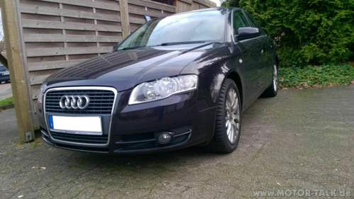

Moin A4 Fans,
seit heute hat unsere Garage Zuwachs bekommen, eine A4 B7 Limo in Kirschschwarz, er wird den Polo meiner Freundin ersetzen.
Wichtigste Daten:
  • 2.0 TFSI bei 110Tkm
  • EZ 03/2008
  • Handrührender Frontkratzer
  • Standardfahrwerk
  • Sportsitze mit Lendenwirbelstütze
  • Normale Optik innen und außen
  • Halogen mit weißen Blinkern (sehr wichtig)
  • Tempomat
  • RNS-low
  • 3 Speichen MuFu Lenkrad
  • Helle Innenausstattung (nicht unbedingt mein Geschmack)
  • Und Kirmskrams wie Armlehne, Parkhilfe hinten, usw.
  • 17" Felgen mit 235/45 Reifen
Es sollte ein Benziner sein (25km überwiegend Stadt, paar mal im Monat 50km AB) und auf den DPF, AGR, Ölpumpe, Injektor shitkram bei den TDIs hatte ich keine Lust (einer reicht 😁, insb bei dem Fahrprofil). Als Motor Talker wusste ich natürlich dass der 2.0 TFSI eine sehr gute Wahl ist. Ein 2.0 ALT hätte es auch getan aber für wenige Hundert Euro mehr gibts nun einen 2.0 TFSI mit deutlich besserer Ausstattung als die meisten ALT.
Abgesehen von etwas mangelnder Pflege und einigen kleinen Macken die sich beheben lassen hat das Fahrzeug voll überzeugt. Check von mir (als B7 Fahrer und Motor Talker wusste ich genau worauf ich achten muss) und von Audi hat nichts gravierendes ergeben. ZMS und Kupplung samt Ausdrücklager usw. wurde bereits vor einigen Monaten bei Audi gewechselt (1700€, autsch), sehr gut ein teures Problem weniger!

Bislang konnte ich etwa 100km mit dem A4 fahren und kann ihn direkt mit meinem 3.0 TDI vergleichen.
Der Motor überzeugt, in Kombi mit der Handschaltung fährt er sehr knackig und direkt. Jenseits der 4000U/min geht der Spaß los, Sound sowie Durchzug ist wunderbar. Das nutzbare Drehzahlband ist sehr groß. Der 6. Gang ist groß genug übersetzt um <1500 U/min sparsam zu cruisen.
200PS sind selbst für die 235er Reifen zu viel auf einer Achse. Wheelspin im 2. Gang ist ab 4000U/min die Regel, insb. bei dem Wetter. Ein quattro fährt sich da natürlich anders 😉
Das Fahrwerk ist noch sehr gut in Schuss. Er lenkt direkt und sauber ein. Das kann man von meinem 3.0 TDI nicht behaupten, nach 10 Jahren und 160Tkm ist das Fahrwerk durchgelutscht. Jetzt wo ich einen Vergleich habe kriege ich Lust 1.500€ für ein neues Fahrwerk samt Lenker auszugeben 😁
Alles in allem freue ich mich für meine Freundin. Ich bin schon fast etwas neidisch. Den Motor hätte ich gerne in meinem Wagen, mit quattro, tiptronic und meiner Austattung wäre das die ideale Kombination. Die Farbe ist sowieso toll.
Wollen wir hoffen, dass er so zuverlässig läuft, wie ich es mir erhoffe.
Detaillierte Fotos gibts die kommenden Tage wenn ich den Wagen mal ordentlich gereinigt und geputzt habe.

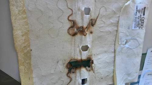

Wird die Sitzheizung insgesamt auf der ganzen Fläche voll warm oder ist das mehr punktuell unterm Po oder unterm Schenkel an einer Stelle? Bei meinem B6 war es nämlich so, dass ich mir fast den Oberschenkel verbrannt hatte und das schon nach 20-30 Sekunden. Da war die Isolierung der Heizmatte gebrochen und bei manchem gab es sogar Branntlöcher im Bezug. Ist das auf der Beifahrerseite auch? Wenn nicht kannst Du ja mal die Schalter tauschen und schauen, ob es dann ok ist.

Rowdy, ich würde sagen, ich habe das selbe wie Dein B6. Nach einer Weile wird es nämlich auf der rechten Pobacke richtig heiß, links ist es noch normal. Da ist wohl was an der Heizung selber hinüber. Schade, meines Wissens nach ist das ein riesen Aufwand die Heizmatte zu wechseln. Ohne Sattler geht das nicht.

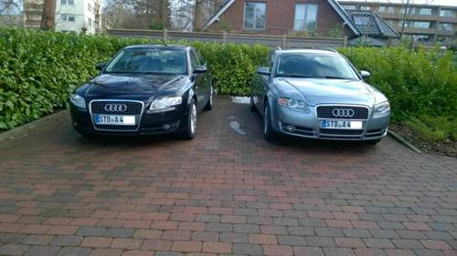

Aber ich war auch Erfolgreich:
Außen und innen gereinigt, ist innen bisschen besser aber mit einem mal wird das nix.
Abblendlichtbirnen gegen blauerer von Philips getauscht. Hatte ich schon im B5, war ganz OK.
Defekte Kennzeichenbirne gewechselt.
Vernünftige Kennzeichenhalter montiert, ich hasse Werbung auf meinen Autos (siehe Bild).
Im Frühjahr PDC, Lackschäden ausbessern und Politur
Mein B6 war damals 180 TKm und ungefähr 5 Jahre alt. Ich hatte einen privaten Kulanzantrag bei Audi-Service gestellt und mit freundlichen Worten das Problem, meine Enttäuschung über so ein Problem in einem so hochwertigen Produkt und meine Überlegung, ob ich mir wirklich nochmal nen Audi kaufen soll (der B7 wurde zu der Zeit grade mit günstigen Paketen abverkauft) geschildert. Daraufhin hat mich Audi IN angerufen und mich gebeten ihnen das Serviceheft und einen Kostenvoranschlag zu schicken. Nachdem ich das gemacht habe, bekam ich nach etwas über einer Woche einen Anruf aus IN, dass ich zu meinem 🙂 fahren soll, der bereits bescheid wüsste und die Kosten für die Reparatur würden 100% übernommen.
Der Kostenvoranschlag für die Heizmatte auf der Sitzfläche + einbau belief sich auf ca. 380 €. Ist also auch nicht soooo die Welt, wenn man es selber machen müsste. Sattler braucht man keinen, aber der Sitz muss raus. Bei Audi gibt es so eine Vorrichtung, wo der Sitz drin befestigt wird und er in alle Positionen drehbar ist. Die Lehne muss abgebaut werden (wenn ich mich recht erinnere), der Sitzbezug ausgehakt und dann die Heizmatte gewechselt werden. Die Matte selbst kostet nicht viel, vielleicht 50-70 €. Die Arbeit ist es, was den Preis hoch treibt.
Guter Hinweis, werde ich mal ansprechen. Mittwoch ist der Brummi sowieso bei Audi wegen dem Getriebelager.
Ja ja, so ein Problem mit der Sitzheizung Fahrersitz habe ich leider auch - schon seit langem. Ich hab bisher immer vergessen es beim 🙂 anzusprechen, weil ich in der Regel im frühen Herbst zur Inspektion fahre, wenn man die SHZ noch nicht benutzt. Unter meiner linken Pobacke kannste Eier braten (gut, dass selbige etwas weiter vorne mittig hängen 😁). Und so eine Sitzheizung ist bei mir nicht nur Luxus, sondern hat auch noch einen therapeutischen Sinn, denn ich leide an 3 Bandscheibenvorfällen. Ich muss unbedingt mal in meine Werke und ein bisschen auf die Tränendrüse drücken vll. hilft das ja. 😉

Sitzheizung soll ~350€ kosten. Zu einem späteren Zeitpunkt, ich habe gerade viel Geld für Injektoren ausgegeben :/
