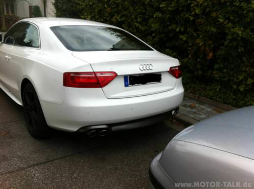

Habe beim 3.0 TDI jetzt 4 Endrohre und nicht mehr 2.
Ich habe zwei zusätzliche Endrohre and den serienmaessigen endschalldaempfer anschweißen lassen. Der Sound verändert sich nicht, was ich auch so möchte um die Reisefaehigkeit des Wagens beizubehalten.
Zu den Details,
- originalendrohrblenden (baugleich zu den jetzigen) gibt es bei Audi für 120 EUR
- diese Röhre beim Eisenhändler verlängern um mind 3,5 cm, ca. 20EUR
- anschweissen lassen oder mit originalzwingen and den bereits vorhandenen Wulsten befestigen, ca. 40 EUR
- diffusor einbauen ca 250 EUR
Img-0680

Hast du die zusätzlichen Endrohre nur angesetzt ohne sie für die Abgasableitung zu öffnen?
Sieht dann bescheiden aus, wenn nur zwei von vier Endrohren Diesel-verrußt wären.

Ja, die Endrohre sind angeschweißt ohne den Durchbruch zu machen. Das geht auch - gibt dazu einen Post hier im Forum. Es würde dann zu mehr Lautstärke und Brummen führen, aber eben auch evtl. eine Standpauke beim Tüv.
Du hast Recht, der fehlende Ruß und evtl. auch die fehlende Dampfblase an kalten Wintertagen könnte Bescheiden aussehen. Allerdings ist das Thema Ruß beim Diesel mit EU5 seit Jahren erledigt... und regelmäßiges Polieren der Rohre hilft. 4 Rohre sehen beim breiten A5 Heck einfach stimmiger aus - nehme die Nachteile gerne in Kauf. Und die Kosten liegen bei ca. 25% einer Milltek Nachrüstung.
