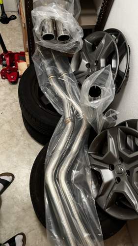

Gestern kam die Anlage aus Frankreich bei mir an, Versanddauer nur 4 Tage trotz des bevorstehenden Weihnachtswahnsinn ^^
Im Inneren des Endschalldämpfer konnte ich von vorne bis hinten durchgehend gelochte Rohre entdecken.
Nach den Weihnachtsfeiertagen werde ich die Auspuffanlage montieren - Soundfiles vor-/ nachher folgen =)

Die Dämpfer mit durchgehendem Rohr und "Lochblechen" sind Absorbtionsdämpfer (ähnlich Schalldämpfer für Waffen). Die können schon ganz gut dämpfen, wenn sie richtig gebaut werden. Bei nem Turbo-Motor kann man damit Leistung rauskitzeln. Bei einem Sauger kann es Leistung kosten.
Ich habe einige Zweifel, dass diese AGA eintragbar sein wird.

Sodala, die Anlage ist eingebaut und eine absolute Endtäuschung!
Ein bisschen lauter, ja, aber im Klang niemals so schön wie meine Komplettanlage von Imasaf mit drei Seriendämpfern :/
Die Aussage mit "moderates Klangbild für ein Trackday" kann ich unterschreiben.........
Zwischen 1500-3000 1/min sehr krass am dröhnen, und ab 135 km/h im 5. Gang bei circa 3700 1/min nicht mehr hörbar, obwohl zwei Schalldämpfer fehlen. Das basslastige Dröhnen stört mich jedoch am Meisten - die Anlage kommt nach den Feiertagen wieder runter und wird durch die Alte ersetzt.
