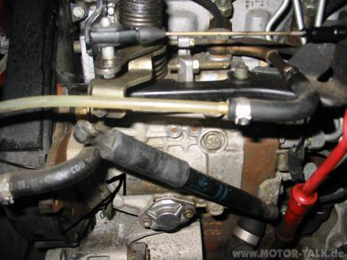

Habe Heute gesehen das der Dämpfer von der Einspritzpumpe zu Gaszug ausgehängt ist.
Wofür ist dieser Dämpfer?
Und der ist recht labberig ?
hat es überhaupt noch Sinnn den wieder anzuklemmen?

Bitte schön

Evtl. dämpft er die Gaswegnahme könnt ich mir vorstellen...
ich hab einen AAZ Motor mit demselben Dämpfer.
Bei mir ist er auch schon lange außer Funktion, ohne daß es geschadet hat.
Der Dämpfer soll verhindern, daß beim schnellen Gas- (Diesel-) Wegnehmen die ESP Schaden nimmt. Die ESP reagiert hierauf wohl empfindlich. Wenn man aber anständig fährt, benötigt man den Dämpfer m.E. nicht.
Um den sogenannten "Bonanza effekt" zu verhindern.

Motor ist ein 1,9d mit 64 Dieselponys Kennbuchstabe 1Y
Mit dem einfach wieder einhängen habe ich das Problem, dass ich meine, dass der Dämpfer nicht dämpft
also kaputt ist.
Da bringt das eihängen auch nix
eher rausschmeißen weil Gewichtsersparniss :-)
du hast den guten alten SDI. erkennt man an dem foto sofort. der dämpfer soll den bonanza effekt verhinern wie schon geschrieben. ich habe den damals bei mir rausgebaut, da der so gedämpft hat dass man nach der gaswegnahme beim schalten erstmal warten musste. außerdem gabs bei mir eh keinen bonanzaeffekt, da ich immer mit vollgas beschleunigt habe mit den kümmerlichen 63 ps.
=> das ding ist überflüssig

TN: 028 130 249 Dämpfer ca €40,-

Dein Gaaszug ist an einem Hebel an der ESP eingehängt, dieser bedient über eine Feder einen anderen Hebel, an diesem anderen hängt der Dämpfer.
Sinn des ganzen ist es daß der 2. Hebel (der mit dem Dämpfer) dem ersten bei ganz schnellen Gas geben nur verzögert folgt, es wird also nur verzögert Gas gegeben, das ganze hat abgastechnische Hintergründe.
Ich würd das Teil weglassen ist sinnlos wie ein Kropf....
Quark.
Würde die ESP darauf empfindlich reagieren so wären sicher die Millionen ESP die es ohne den Dämpfer gibt schon kaputt.
