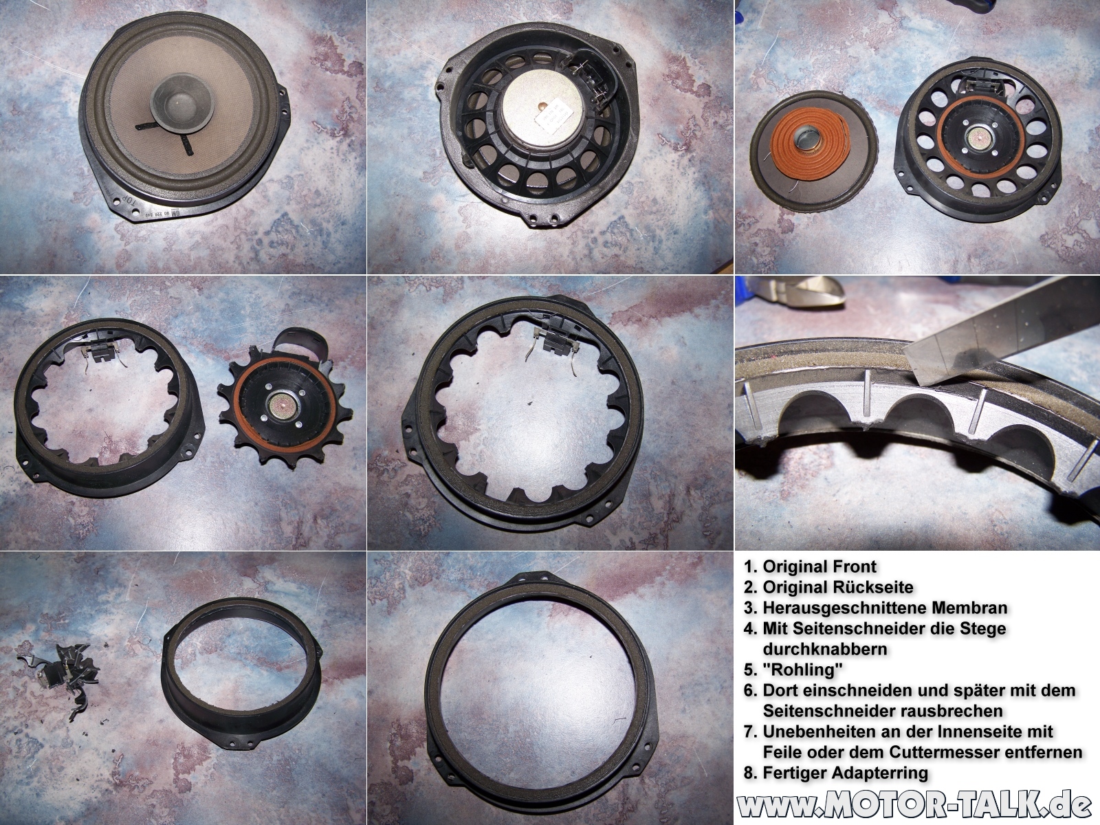

Punkt 2
Für die LS vorne kannste die alten LAutsprecher nehmen und dies zu Adapterringen umarbeiten.
Die Anleitung stamt von BassSuchti.
http://www.motor-talk.de/.../Attachment.html?attachmentId=504906
Und scho0n sind 20€ gesparrt, zumal die ringe besser passen und stabiler sind als die gklauften.
