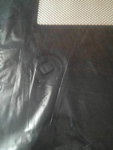

habt ihr Bilder oder gibt es irgendwo Bilder, wie die Matte an die Motorhaube von innen montiert wird?
Danke und Gruss
Jens
Die wird mit clips montiert die mitgeliefert werden, falls du sie bestellt hast.
Denke anleitung ist dabei, ansonsten findet man beschreibung und Fotos bei Google!
@GolfCR schrieb am 10. Januar 2016 um 23:16:12 Uhr:
Ich denke Du meinst die auf den Bildern. Wenn nicht, dann bitte noch mal melden, dann bestelle ich sie nach.
Daemmmatte
Daemmmatte2
Ja genau die, sind im lieferumfang bei der Matte für 73,90€ dabei.
