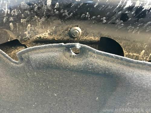

will eben Wisch-Wasser-Frostschutz nachfüllen und traue meinen Augen kaum: die Dämmmatte hängt herunter (siehe auch Bilder) 😰
Ich frage mich nun allen Ernstes (Frage 1): wie kann denn das passieren, wenn man nicht gerade daran herumreißt oder so etwas... 😕 Ist mir ein vollkommenes Rätsel!
Frage 2: hat das jetzt irgendwelche Nachteile oder soll ich das einfach so lassen?
Frage 3: hat jemand einen Anhaltswert was es kostet, das zu ersetzen?
Frage 4: ist soetwas von der JS-Garantie umfasst?
Vielen Dank und Gruß aus dem Pott

Die Matte meines 350cdi gleiches Baujahr hat sich in gleicher Weise gelöst. Das Material der Matte wurde im Lochkranz nicht ausreichend verstärkt und die Befestigungskrampen sind im Durchmesser zu knapp gehalten, so dass sich zwangsläufig die Matte lösen muss. Peinliche Qualitätsanmutung! Mercedes sieht keinen kostenlosen Austauschbedarf. Lösung? Hauchdünne Unterlegschreiben über die Befestigungskrampen legen, damit deren Durchmesser vergrößert wird. Eine neue Matte (ca. 100 €) würde sich ja leider wieder aus den besagten Gründen mit der Zeit lösen. Alternativ oder ergänzend die Unterseite der Matte mit ein paar Tropfen Silikon an der Haube fixieren. Fummelei ohne Niveau, ich weiß, aber es hilft vielleicht den von Mercedes zugemuteten Murks über die Zeit zu helfen.
Ich würde an den Stellen schwarzen Filz umzukleben, neue Löcher rein, Clipsegment wieder rein und gut Is.

Hatte ich exakt genauso auch bei meinem GLK 350CDI
Ursache:
Der Fahrtwind. Der in der Fuge zwischen Haube u. Grill einströmt u. an der Abdeckung zerrt u. nach längere Zeit dabei durch die einströmende Kraft, dann vor allem im vorderen Bereich beginnend, zur Ablösung (Abreißen) führt. Wenn erstmal die vorderen Haltelemente gelöst sind wird die Kraft für die verbleibenden Plastiknieten noch stärker u. es kommt dann final zu einer kompletten Ablösung.
Wenn man dann Wischwasser nachfüllt oder Öl kontrolliert, sieht man das Malheur.
Lösung:
bei mir wurde es auf Kulanz ausgetauscht u. anschließend so eng neu befestigt, daß keinerlei Spalt oder Spiel zwischen Matte u. Haubenblech besteht.
Laut Werkstatt kommt das häufiger bei 350 u. 350CDI vor, einfach weil die deutlich schneller gefahren werden als ein 220CDI
Ich hatte es auch einmal bis jetzt bei meinem 350 CDI. Ich fahre meinen GLK auf der freien Autobahn aus und dann wird der Wind unter Haube die Abdeckung abgerissen haben.
Meine Niederlassung hat es auf Kulanz getauscht und der Meister sagte mir an meiner Vermutung könnte etwas dran sein.
Die neue Abdeckung ist jetzt fast 1 Jahr dran und bis jetzt sitzt alles fest und ich war schon etliche Male wieder auf der Bahn.

von dort nicht, zusätzlich zur Kühlung durch den Kühler wird jedoch (so wie ich das sehe) Fahrtwind unter die Motorabdeckung geleitet, fällt mir jetzt ein weil das Ding - diese Ziehharmonika im Bild unten mittig - bei mir mal ab war, ist recht billig gesteckt vorne zum Grill hin
Habe ich auch so ähnlich gemacht, schwarzes Powertape drum, Löcher rein und Stöpsel fertig. 😁
