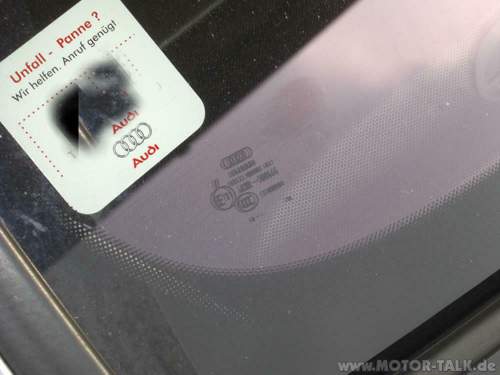

hier noch ein kleines Bild, aber man sieht den voiletten Schimmer ...
Gruß DVE
