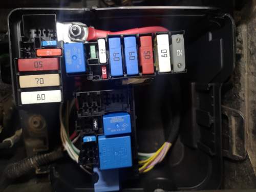

Moin. Habe ein Dacia duster 1.5 dci bj 2015. Der springt nicht mehr an. Habe gemerkt das an der Hochdruckpumpe kein Diesel ankommt. Er hat ja noch eine Pumpe im Tank, die sollte eigentlich angesteuert werden wenn der Anlasser durchdreht, da tut sich aber nichts. Weiß jemand mit welcher Sicherungen die Pumpe abgesicherte ist und wo die Sitzt es muß ja noch ein Relais geben hab da in den Unterlagen nichts gefunden.

So ein Sicherrungskasten habe ich im Motorraum
Screenshot-20230603
Sicherung F4 und Relaissteckplatz C, das Bild ist daher wohl ein Symbolbild!?
Es gibt mehrere Belegungspläne je nach BJ usw, daher ist mal die Rede von 25 oder 40A bei der Sicherung...
Ja das Bild habe ich aus dem Netz, komischerweise ist bei mir C nicht belegt. Ich mach mal später ein Bild von meinen Sicherungkasten ist bj 2015
Hab jetzt ein Foto von meinen Sicherungkasten gemacht
Img-20230604
Nenne mal deine Fzg-Daten: KW, Schlüsselnummern und 4x2 oder 4x4? Wenn möglich noch die Kennzahl hinter K9K.
80 kW, Schlüsselnummer. 8212 ADG Es ist ein 4x2 kein Allrad Mororkennzahl K9K R856
Da bin ich raus, alle Belegungspläne zeigen ein K49, welches für die Pumpe ist und was bei dir "fehlt".
Also laut Stromlaufplan gibt`s keine Kraftstoffvorförderpumpe!?
Sicher dass der eine hat? Würde ja auch das fehlende Relais erklären 😉

Hat der denn wirklich eine Pumpe oder liegen nur die Kabel da und die wurde eingespart?
Kommt denn Spannung an, gemessen mit Last zB 21W Lampe dran?
Ich würde schon mal sagen, da liegt ein Kabel dass auf den unbelegten Stecker passt (in der Mitte) das wäre ja schon einmal einen Versuch wert 😉 ohne Gewalt versteht sich.
Mhh, ich werde das morgen mal checken. Habe auch das Gefühl das es keine richtige Pumpe ist Dacia hat das nur verbaut wahrscheinlich für die Tankanzeige. Hab das gemessen mit durchdrehe den Motor da kommt keine Spannung an. Aber wie soll der Sprit an die Hochdruckpumpe kommen oder saugt sie sich den sprit selber an?
