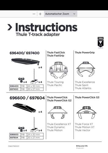

Da der Kofferraum recht klein ist (Vorgänger Auto: Ford Mondeo Kombi) und wir nun mit 3 Pers. in Urlaub möchten hat mein Schwager mir angeboten seine ältere Thule Dachbox zu nutzen. Bräuchte also nur 2 Dachträger besorgen.
Ich gesucht und bei e-Bay die:
Thule SlideBar Evo gefunden. (144 länge) mit Passenden Füßen (Für Tiguan 2). - die Dachträger sind an der Seite zum Ausziehen für besseres Beladen.
Alles prima soweit. Träger passen einwandfrei.
Als wir nun versuchten die alte Thule Box (ich glaube das war Dynamic Modell 800 oder 900 xxl) auf die Träger legten, war die schon recht Groß.
Probelm nun: Die Krallen von der Box passen nicht richtig um die Dachträger !!! Die Box ist zwar fest gewesen aber so würde ich nicht über die Autobahn fahren !! (sie umschließt nicht den gesammten Träger weil er zu breit ist) . Sondern hällt nur an den Seiten etwas.
Jetzt hab ich gesehen das die neuen Boxen die gleichen Krallen zum befestigen haben.
Dann hab ich was von T-Nut Adaptern gehört. Dann soll die Box nur mit 1 Schraube an jeder Seite befestigt werden ? (da gibt es aber auch wiederum sehr viel unterschiedliche).
- Frage 1 nun in die Runde:
Hat jemand Erfahrung mit der "Slide Bar Evo" in Zusammenhang mit dem Tiguan 2 ????
Und welche Dachbox (von Thule) würde auf die "Slide Bar Evo" passen ????
Angeblich passen die meisten (aber dann nur mit Adapter) ?

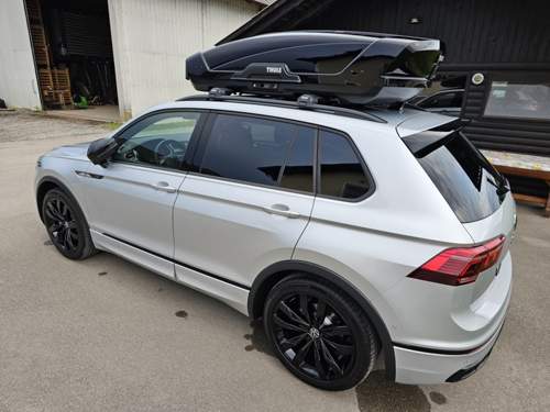

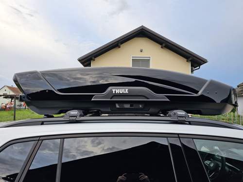

Ich schicke Ihnen Fotos meiner THULE-Ausrüstung.
Falls das hilfreich ist...
Thule WingBar Edge + Thule Motion XL

Ich frage mich, was die "Thule SlideBar Evo" und die "Dynamic Modell 800 oder 900 xxl" mit dem Tiguan II zu tun haben?
Vielen Dank für die Bilder ! Dann muss ich meine Auswahl mit der Größe wohl nochmal überdenken !
- die Thule Slide Bar Evo mit dem Dynamic Modell in Zusammenhang mit dem Tiguan haben wohl zusammen nichts zu tun ! Das habe ich jetzt auch gemerkt. Ich habe wohl einfach die falschen Träger gekauft. (obwohl sie auf dem Tiguan passen). Das sollte jetzt einfach eine kostengünstige kurzfristige Lösung sein um mehr Platz zu haben.
Da ich aber die Slide Bar Evo sehr günstig bekommen habe und auf der Thule Seite gestanden hat das Träger und Box zusammen passen dachte ich das reicht. Wegen der Länge: Die Dynamic Box hätte auch drauf gepasst, nur dann wäre die Heckklappe nicht mehr auf gegangen. Problem ist, die Slide Bar Träger sind zu breit !
Jetzt steh ich da mit meinen Slide Bar Trägern und die Frage war, wie bekomme ich jetzt da eine Box befestigt (erstmal egal welche Größe) ?
.....ist das diese Dachbox auf den Bildern oben ? Motion XT Größe XL mit 500ltr. ?
Fc5dc620-41ed-4d50-ae80-97d4e1914c57
Meine Frage hat sich erledigt. Ich bin jetzt selbst drauf gekommen. Trotzdem vielen Dank.
Also ich hab einfach die "unpassenden" Träger gekauft. Obwohl sie auf den Tiguan passen und auch preislich die teuersten sind. (weil sie ausziehbar sind). Leider braucht man bei diesen Trägern zusätzlich einen T-Nut Adapter.
Der "normale" Verschluss der in der Box ist kommt raus und die Dachbox wird per Schraube direkt mit dem Träger verbunden. Ohne diesen Adapter passt keine Box (richtig) an den "Slide Bar Trägern". Weil die Träger einfach zu breit sind und die "Power Klick Verschlüsse" die an jeder Box sind, den Träger nicht richtig umschließen.
Hätte wohl jetzt jeder Thule Händler beim Gespräch sofort erwähnt aber für Leute wie mich, die gebraucht aus dem Internet kaufen weil sie jetzt schnell eine günstige Lösung suchen stehen erstmal dumm da.

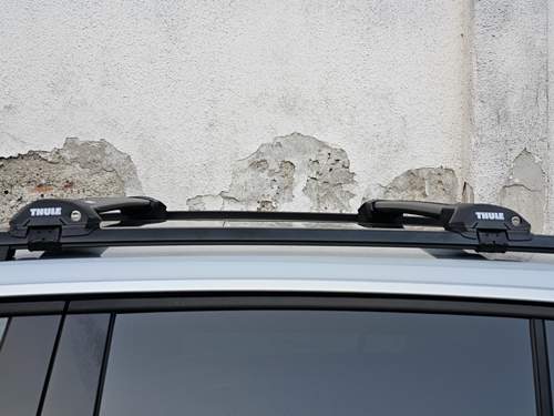

ich habe die Thule WingBar Edge 959X / 959XB Dachträger und möchte sie auf einen Tiguan Allspace montieren.
Ich habe das System Kit 4023, das passt aber nur für BMW.
Kann mir jemand sagen welches Kit ich benötige für den Allspace?

https://www.thule.com/.../thule-edge-raised-rail-_-720400
Laut Thule Website benötigst du diese "Füße"
