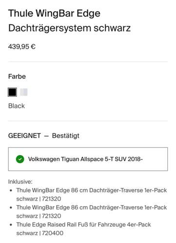

Hey, ich bin gerade verwundert…auf der Internetseite von Thule sagt mit der Konfigurator ich muss zweimal die 86cm Schiene nehmen
@mattes91 schrieb am 5. Januar 2024 um 21:46:31 Uhr:
@Jonas-77 schrieb am 15. März 2023 um 20:35:07 Uhr:
Hab das Facelift Träger ist vorne 86cm lang hinten 77cm.
Mit Fuß mußt Du ungefähr 4cm abrechnen dann 82 und 72cm.
Da steht zweimal 86cm
Thule Website
