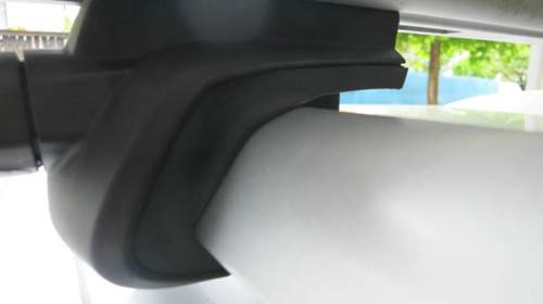

So habe jetzt die alte Mechanik aus dem Ford mk4 Träger und die Halteklammern für die alte Reling rausgebaut (hat der Händler mir noch In Zahlung genommen) und zwei neue Orginal thule Komponenten rangebaut und zwar:
753
Kit 4064
4 neue Abdeckkappen
Das Ganze für weniger als 100€ und hält bombenfest, ich bin begeistert!

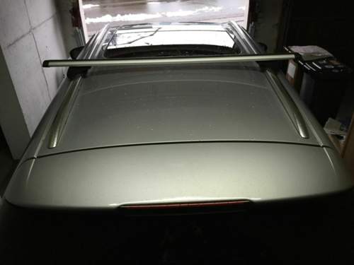

Ich habe den Thule 757 Grundträger mit Wingbar vom Mondeo Modelljahr 2008 (2 Bilder) spasseshalber mal auf den neuen Mondeo gesetzt (noch 2 Bilder) ... passt nicht. Laut Thule braucht der neue Mondeo den Grundträger 753. also geht der 757 an den netten Käufer vom 2008er und ich leiste mir einen neuen Grundträger 753.
Img-1735
Img-1736
Img-1737
kleine Recherche bei Thule: Es scheint so zu sien, dass man beim MK5 mit dem Fuß 753 (ca. 80€) noch den Adaptersatz 4064 (ca. 45€) braucht. Hat jemand den 4064 schon benutzt? Wie sieht das aus?
Kann Dir morgen vermutlich mehr dazu sagen, dann baue ich meinen alten ford (Thule) mk4 träger mit einigen bestellten Thule teilen zu einem mk5 träger um...hab die Nummern aber gerade nicht im kopf...
753
Kit 4064
4 neue Abdeckkappen
Hier ein paar Bilder

Vorsicht mit der aussage, mk4 reelingträger oder universaöreelingträger passen. Z.B. @ akkonmba & unimatrix_cero NEIN die meisten von denem griffen um die reeling herum und darunter. Diese sitzen nur dann korrekt, wenn sie oben auf der reeling aufliegen und KEIN spalt dazwischen ist! Das ist ja grob fahrlässig sowas, wie auf euren bildern zu sehen.
Ja klar bekommt man sie subjektiv "fest" angebrummt, aber wenn diese die reeling nur zwischen den backenspitzen zwingen aber nicht aufliegen, entstehen ratz fatz hebelwirkubgen beim scharfen bremsen oder ausweichen und die dinger zupft es euch vom dach!

Tach, entgegen der Aussagen hier passen M.E. auch die Träger vom alten MK4 mit aufliegender Reling nicht auf die Reling vom MK5. Zumindest ist das bei denen von Atera so, da die Kerbe auf der Außenseite beim MK5 niedriger ist als beim MK4.
Mein Träger Tipp: Atera. Hält bombenfest und ist sehr einfach und zügig mit nur einer Schraube und passendem Schlüssel zu montieren. Kostet in der Bucht komplett 125€.
