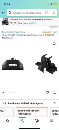

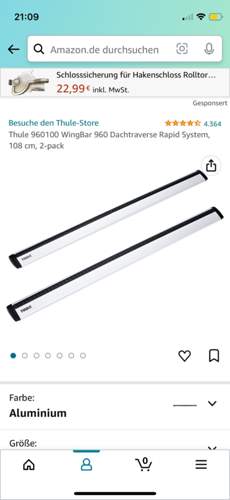

Ich habe die Teile im Anhang. Die Wingbar schon seit 2014, die anderen Teile Ende 2020 für den Passat Bj. 08/2020.
.jpg
Danke für die Bilder.
Ist die Metallkralle, die die Träger festspannt, innen mit Kunststoff beschichtet, sodass die Reling keine Kratzer bekommen kann? Auf dem Bild sieht das nicht so aus.
