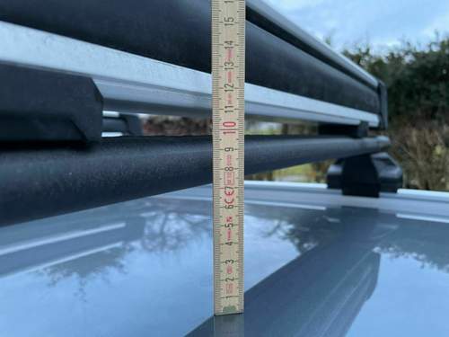

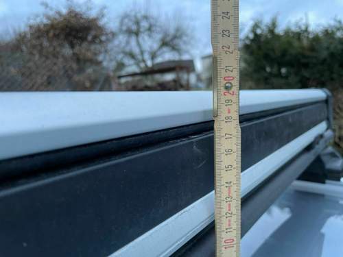

hier im Thread stecken ja schon ein paar wichtige Infos drin... vielleicht kann mir jemand helfen wegen der Aufbauhöhe des von mir angedachten System:
530e Touring (Dachhöhe 1500mm)
Thule Wingbar Evo 127 (Höhe finde ich nirgends)
Thule Force XT in L oder XL (XL hat 440mm Aussenhöhe; L hat 460mm).
Leider kann man die Höhen ja nicht einfach addieren, da der Dachträger ja ein wenig in den Träger "eintaucht" / in umschließt.
Kann mir da jemand mit dem Zollstock weiterhelfen?
Vielen Dank im voraus!
Wingbar EVO Höhe ist ungefähr 10 cm. Skiträger ist auch ungefähr 10 cm
Danke dir!

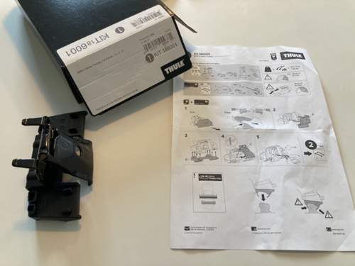

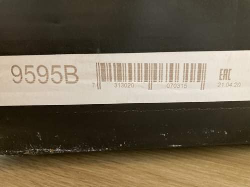

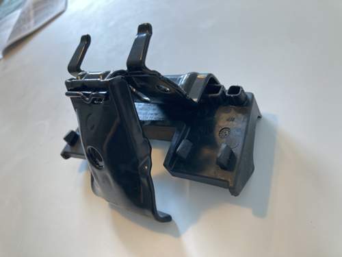

Hallo, ich hab' Probleme beim Zusammenbau und befürchte, ich habe die falschen Komponenten erstanden! Aber erst einmal alles der Reihe nach...
Auf der Webseite von Thule hat mir die Kaufhilfe für meinen G31 folgende Info ausgespuckt:
- Thule Flush Rail Edge
- Thule WingBar Edge 95
- Thule WingBar Edge 86
- Kit 186001
Ich bin dann bei ATU fündig geworden und habe folgende Teile bestellt:
- Thule Grundträger WingBar Edge BLACK M/L, Tragrohrlänge: 896/976 mm (9595) (*)
- Montage-Kit 6001 Flush für Thule Dachträgersysteme (**)
Beim Versuch, die Träger zu montieren, sind wir aber daran gescheitert, dass das Montage-Kit 6001 nicht zu unserem WingBar Edge zu passen scheint.
Ich hatte schon öfter vom Kit 4022 gelesen, welches aber scheinbar nur noch auf eBay (wenn überhaupt) zu bekommen war. Muss ich doch das 4022 besorgen? Ist das denn mit dem 9595B kompatibel?
Danke schon vorab!
(*) https://www.atu.de/.../...ohrlaenge-896976-mm-9595-2-Stueck-TH0059?...
(**) https://www.atu.de/.../...r-Thule-Dachtraegersysteme-1-Satz-TH6001?...
+2
Hallo an alle ! @jh7778 hast du die Montage noch hin bekommen ? Habe auch vor mir die Edge zu bestellen und egal wo ich schaue es ist immer das Kit 6001 dabei. Das hat wohl das 4022 abgelöst vermute ich. Woran hat es denn gelegen wenn ich fragen darf ?
