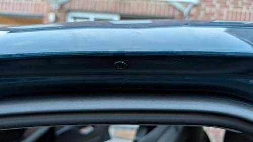

hat sich schon jemand Dachtraeger für den Sportback zugelegt ? Laut Audi Website haben die offiziellen Dachtraeger ein zulaessiges Gewicht von 90KG und sie nutzen die Fixpunkte im Türinneren. Laut Haendler sind die allerdings noch überhaupt gar nicht verfügbar.
Ich habe bei Thule geschaut allerdings hat da nur die Slidebar 90 KG Zulassung und generell scheinen die ganzen System nur ans Dach geklemmt zu werden und nicht die Fixpunkte zu nutzen. Da findet man auch die Aussage von Thule, dass alle Edge Modelle nicht mit Dachzelten verwendet werden sollten(was der geplante Einsatz waere.
Hat jemand schon andere Optionen gefunden ?

Wenn Ihr statt bei Audi bei Thule schaut, gibt es für den SB mehrere Träger zur Auswahl. Die meisten mit 75 kg Max., ein Dachträgersystem aber auch mit 100kg, die Thule Wingbar Evo
Vorsicht, die Wingbar Evo selbst mag zwar für 100kg geeignet sein, die Füße für den A6 Sportback aber - wie beim Avant - nur für 60kg...
Woraus liest Du die Beschränkung auf 60 kg? Bei Thule wird das Gesamtsystem aus Bar und Füßen mit 100 kg ausgewiesen ...?
Ich hab das woanders hier auch schonmal aufgeführt. Schau mal in die Anleitung des Thule Kits 145424, sprich das Element, was die WingBars trägt, der Wert dort zählt.
https://www.thule.com/-/s/approved/std.lang.all/29/30/1562930.pdf?rev=2.1
