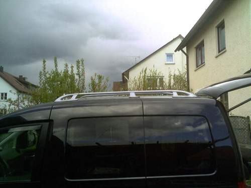

habe gestern die Dachreling von Orion-Automotive für meinen Maxi geliefert bekommen (159+20 Versand = 179 Euro).
Das Teil sieht anders aus als auf den Bildern bei fun4cars.nl
Bisher habe ich die Reling nur mal dran gehalten. Diese Reling hat 3 Befestigungspunkte, nutzt aber vom Caddy Maxi-Dach nur den ersten und dritten Befestigungspunkt. D. h. für den hintersten Befestigungspunkt der Reling müsste man entweder ein Loch ins Dach bohren (das würde echt weh tun), oder man beläßt es bei den anderen 2 Befestigungen.
Vorher hatte ich einen TÜV-Prüfer wegen der Eintragung einer Dachreling ohne TÜV-Gutachten und ABE begfragt. Die Antwort war: Einfach dranschrauben und gut is. Bei ihm wäre noch nie jemand wegen einer Dachreling gewesen.
Von der Optik her ist die Dachreling wirklich gut - sehr lang.

Gibts noch ein Foto?Wie gesagt, der mittlere Befestigungspunkt wird nicht genutzt und die Dachreling geht weit über den letzten Befestigungspunkt (das ist beim Maxi der dritte) hinaus. Dort könnte man mit in einer Bohrung im Dach die Reling zusätzlich befestigen. Da ich die Reling aber nur aus optischen Gründen anbringe, werde ich kein Loch bohren. Fotos folgen, denn heute wird montiert.
Also, die Montage war kein Problem. Allerdings läßt die Qualität der Dachreling einige Wünsche offen. Die Oberfläche der Reling hatte einige Macken und Verfärbungen, die Abdeckkappen für die Schraubendurchführungen passen schlecht oder gar nicht, da die Nasen der Kappen wegen diverser Gussgrate nicht einrasten können. Bei der linken Reling hob sich der hinterste Aufstandspunkt, je fester man die mittlere Befestigungsschraube anzog. Eigentlich müsste man den mittleren Punkt etwas abschleifen, damit dieser niedriger kommt und damit auch der hinterste Punkt wieder am Dach aufliegt.
Optisch gefällt mir die Dachreling recht gut, besonders wegen der ordentlichen Länge (siehe Fotos).
Da der Caddy runde Vertiefungen um die Verschraubung hat, würde ich diese mit
großen Unterlegscheiben
ausgleichen (vorne 2-3 Scheiben, Mitte 1 Scheibe).
Die eckige Halterung drückt sich dann nicht so ins Dach, und hinten würde die Reling besser aufliegen.

um das ganze tüv gerangel mal zu vereinfachen wenn das angebrachte teil jederzeit wieder ohne werkzeug ablösbar ist es nicht eintragungspflichtig.habt ihr schon mal im fahrzeugschein einen dachträger eingetragen gesehen? da wird das fahrzeug auch höher.meine rehling stammte von einem ford kombi war bei diesem von oben mit imbus festgeschraubt nicht wie bei den meisten von innen unter dem himmel.des halb gilt sie als jederzeit lösbar obwohl man einen imbusschlüssel benützen muss.wenn ihr die rehling fest schraubt muss halt beim tüv die grössere höhe vom fahrzeug in die papiere eingetragen werden darf halt die maximale höhe von 4 metern nicht überschreiten und keine scharfen kanten aufweisen (wegen herumfliegenden fussgängern) habe aber auch das problem gehabt mit dem abstehenden füssen weil der caddy kein ebenes dach hat habe dann doch ein loch gebohrt kann aber meine rehling auch als träger benützen ohne angst das sie wegfliegt.gekostet hat sie 5€ musste sie allerdings selbst abschrauben beim autoverwerter (hat 10min gedauert weil die schrauben fest waren der hatte seine rehling auch nie abmontiert) gerade habe ich post vom motorbuchversand bekommen jetzt helfe ich mir selbst caddy life gibt es jetzt sieht ganz  gut aus für 24,90€
