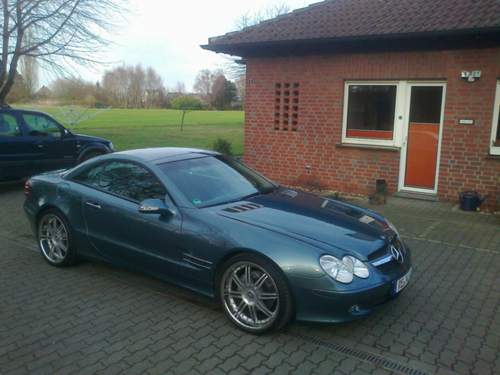

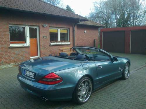

Dachmodul eingebaut--Geil
Mercedes SL R230
..vorgestern habe ich das X-AIO Dach-Modul verbaut,hatte ein Problem mit der Masse,sonnst ging alles Easy.Ist die 200 Euronen wert finde ich.
Hat schon was wenn das Dach aus der Entfernung auf und zu geht,dann kann mann auch noch beide Fenster absenken mit der FB,öffnen mit dem Innenschalter ist auch cool,kurz ziehen oder drücken und mann kann loslassen und das Dach öffnet oder schliesst komplett.Das mit den 50 km/h habe ich getestet,keine Probleme bei dem Tempo,besser ist es bestimmt etwas langsamer zu fahren um zu schliessen oder öffnen,mann muss das ja nicht ausreizen.
