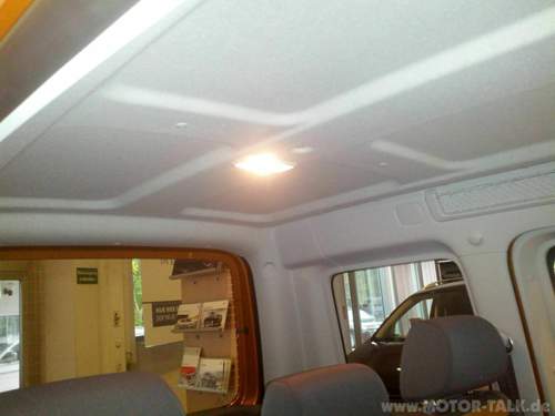

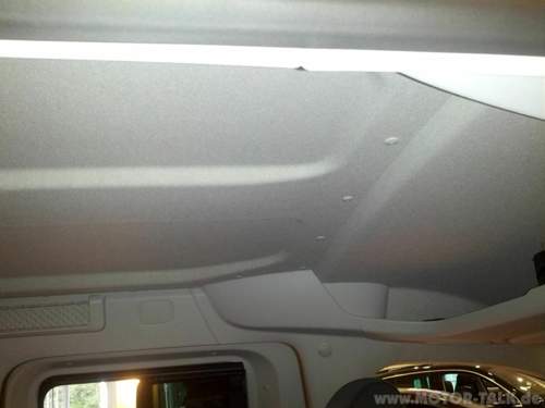

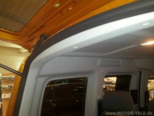

Dachte auch daran mir den vom FL zu verbauen. War da mal beim Händler und hab mir den angeschaut. Unterm Dach sind da ja so Holme und die Lampe wird daneben eingebaut und da sollte eigentlich genug Freiraum sein.
Img-20130911-173821
Img-20130911-173827
Img-20130911-173927
Also bei mir ist es einfach eine flache Verkleidung.
Der Himmel auf den Fotos von windoofer scheint der zu sein, den ich gerne hätte ^^
