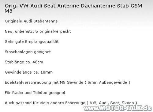

Antennenstab:
http://cgi.ebay.at/...dZViewItemQQptZFahrzeugantennen_Zubeh%C3%B6r?...

Das Problem mit dem 7er Gewinde hab Ich so gelöst das Ich eine 7er Schraube in der Drehbank auf 4,2mm
aufgebohrt habe und 5er Gewinde reingeschnitten...
dann nur noch auf länge Sägen und mit einer 5er Schraube das ganze in den Antennenfuß drehen und schon passt ein normaler Antennenstab🙂

Der Verkäufer schrieb mir aber, dass es keine Antenne mit 7er Gewinde gibt (oder zumindest er nicht hat) und das Kabel habe er auch nicht, das gibts nur beim 🙂.

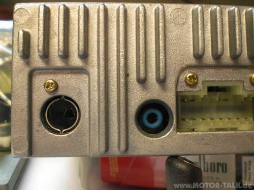

Die komischen Stecker am Antennenfuss vom A6 S6 C4 sind wohl die Raku2 Stecker. Die gibt es leider bei uns nicht einzeln, Kupplungen auch nicht. Nicht mal Teleteam Landsberg hat die, und das heisst was....
Auf der Bilderserie Bild Nr. 5 schaut mir das so aus, dass am unteren (alten) Verstärker noch ein Stück vom alten Raku2 Stecker des Antennenkabels drauf steckt.
Ein Raku2 Anschluss an dem Verstärker ist fürs GSM Telefon, der andere fürs Radio. Die Flachsteckzunge für Stromversorgung. Aber das wisst Ihr ja...

Welchen Radioanschluss hat den dein Kabel?
Ich benötigen den geraden Anschluss und nicht den um 90° verdrehten....

Das eingebaute orig. Kabel ist in einem 1996er S6 C4 mit Delta Bose CC und orig. Telefonausstattung. Das hat demnach den abgewinkelten ISO Stecker dran und nicht den geraden DIN Stecker... Üblich wäre dann einen Adapterstecker drauf zu machen, aber jede Steckverbindung ist eine Dämpfung, wenn auch eine geringe... da sollte es schon ein ordenlicher Adapterstecker sein.
Will keinen Adaper, sondern auf der einen Seite den DIN-Stecker und auf der anderen Seite diesen Raku2, gibt es sowas überhaupt?

Welches Antennenkabel fürs Radio ist denn nun im ship-C4 drin ? Das mit dem Schraubanschluss (FME?) oder ein anderes ?
Das mit dem abgewinkeltem ISO Stecker :-(
