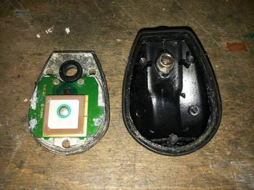

Hallo, heute habe ich zum zweiten Mal meinen Antennenfuss gewechselt weil das Navi Kurzschluss auf der GPS Antenne angezeigt hat.
Wieder mal total nass und oxidiert, siehe Anhang.
Die Antenne hat jetzt 3 1/2 Jahre gehalten. Das Wasser scheint durch zuzureichende Verschweissung mit der Kunststoffkappe eingedrungen zu sein. Habt Ihr eine Lösung wie man ein dauerfestes Teil bekommt?

Wenn Radioempfang noch geht, einfach eine GPS-Maus für nen 10er ran und den Fuß gammeln lassen.
Mit freundlichen Grüßen
panko
Jupp! 08/15 GPS-Empfänger mit passendem Fakra-Stecker kaufen. Den Fuß wieder ran und so lassen.
Nicht abschrecken lassen, wenn der Verkäufer (z.B. bei eBay) schreibt, es wäre für MB (Command) oder VW ist. Ich habe einen Adapter für paar Euro für das MB-Command am Navi. Eine FORD-GPS Antenne wäre damals 3x so teuer gewesen. Arbeiten alle nach dem selbigen Protokoll.
Passender Stecker und gut ist.

Kann man da bei Einbau nicht mit (zusätzlicher) Dichtmasse eine geringere Korossionsanfälligkeit erreichen? Stehe auch gerade vor dem Problem der Antennenerneuerung, aber nicht wegen Kurzschluß, sondern weil ich den Antennenstab nicht mehr vom Fuß lösen kann (Fahrzeug gerade gekauft - Stab festgegammelt) und mir das Teil nicht in der Waschstraße abreißen lassen möchte.
Aus meiner Sicht nicht, das Gehäuse sieht dicht aus und wesentliche Korrosion ist innen nicht zu sehen - dennoch defekt. Und das zum dritten mal im Fahrzeug! Minderwertig eben.
Ich rüste auf innere GPS Antenne um, die äußere lass ich fürs Radio so wie sie ist.
Ich habe die Unterseite schön mit transparenten Silikon dünn eingestrichen.
Die Anschlüsse natürlich nicht ;-) .
Seit dem hält dass das 4. Jahr.
Das kann nicht nur Korrosion sein, da ist am Aufbau auch was minderwertig. Die Platine ist gegen u.a. Kondensation usw zu wenig geschützt. An dem Ort muss man mit Kondensationserscheinungen im Gehäuse rechnen, zumal wenn es "hermetisch" dicht gesiegelt ist.
