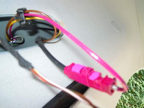

Also, liebe Community, bislang hat alles wunderbar mit Eurer Hilfe geklappt, die Kabel sind zugängig, sogar die Kunstsstoffsicherungsklemme habe ich lösen können, aber!!!!
Ich kriege verdammt nochmal die Steckverbindungen nicht auseinander. Da muss es irgendeinen Trick geben.
Die Tage rennen... bis zum Werkstatttermin. Würde mich jetzt totärgern, so kurz davor zu sein und an diesen dussligen Steckverbindungen zu scheitern...
Ich versuch mal ein Foto zu machen.
Gruss von mir
Tinker

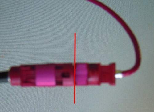

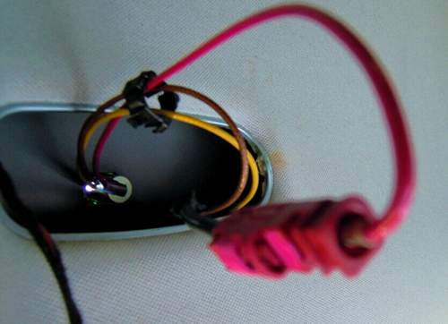

Hier sind die Fotos. Das schwarze Kabel geht in den Dachraum. Die anderen beiden Steckverbindungen sehen genauso aus, haben nur eine andere Farbe.
Da muss es irgendeinen Kniff geben, diese Verbindung zu lösen.

Sollten wir aber auch so bewerkstelligen können. Ich vermute hier, das Stecker und Dose durch eine Rastnase o.ä. eine feste, zugstabile Verbindung herstellen.
Beispiel:
Prinzip wie beim RJ 45-Stecker (Western-Stecker)
Auch hier rastet nach Verbindung (Stecker in PC für LAN-Verbindung) eine Nase nach einstecken ein und hält die Verbindung dadurch stabil (Stecker in Buchse).
Drück mal auf den lilafarbenen Einsatz (oder Schlitten). Ziehe dann zeitgleich leicht am Stecker.
Ich denke mal, das sich dann die Verbindung löst.
Irgendeine Bewandnis wird dieses "lilafarbene Ding" haben, sonst hätte es keine andere Farbe.
Entweder als Freigabe-Schlitten (schieben=Entriegelung) oder ...
auf Druck von oben Druck=Entriegelung Rastnase.

Bild 2 nochmal angeschaut und ich schätze, das wenn du links auf Lila drückst, er die Verbindung freigibt und du die rechte kürzere Seite ausziehen kannst.
Müßte doch als Referenz aber an der neuen Antenne sichtbar sein ?! Insofern dort schon der neue Stecker dran ist, wovon ich aber nahezu fest ausgehe.

Ich habe gedrückt, und fast Kopfschmerzen bekommen, aber nichts tut sich.
Du hast recht mit der Nase, das sieht man an dem neuen Kabel deutlich. Diese Nase wird von einem Teil sozusagen eingehakt...

Dann nimm jetzt die neue Antenne mit ins Auto, halte den neuen Stecker neben den alten Stecker und dann müßte sich die Lösung NORMALERWEISE zwangsläufig ergeben.
Sprich wo sind die Stellen am alten Stecker die ich drücken muss, um das Ding zu entriegeln.
Möglich das am langen Ende von oben und unten gleichzeitig gedrückt werden muss um zu entriegeln.

Uffffffffffffffffffffffffffffffff!!!!!!!! Ottocar, es war so, nur nicht das violette Teil, sondern dahinter musste man reindrücken. Aber geschafft hat es meine Frau, weil ich mit meinen Griffeln da nicht ran gekommen bin. Die MB-Mechaniker offenbar alles zarte Leute mit schmalen Fingern.
Ich mache jetzt das ganz Antennenloch noch sauber und setze dann von oben den neuen Antennenfuss ein, verschraube ihn von unten, Fondleuchte wieder rein und oben noch den Antennenstab einschrauben. Dann müsste alles wieder okay sein. Aber ich berichte nochmals.
Dank Euch allen, insbesondere Dir! Jetzt kann der Werkstatttermin kommen, und sich die Jungs dort der Bremsscheiben annehmen. Die Prophezeiung von denen war, das man das mit der Antenne keinesfalls selbst hinkriegt...

Noch was zum eingebauten Navi, auch das funktioniert einwandfrei nach dem Antennenfusswechsel. Ein Rätsel eigentlich nur, warum MB jemals ein solches altmodisches Navi wie dieses APS50 erfunden hat. Unser Fahrzeug hatten wir als jungen Stern erworben, da war dann ziemlich viel, auch das schon, dabei.
Also alles paletti.
Gruss und Dank
Tinker
Alles gut von deiner Seite aus. Kann dich vollstens verstehen ...
Erzeuge nacher ne PN an dich ...
Einverstanden ? Ich machs halt einfach ...
