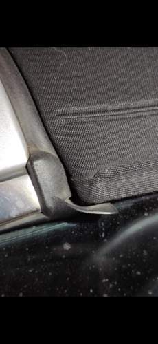

Hallo Forum,
ich habe gerade festgestellt, dass mein Dach am Cabrio undicht ist. Oder doch nicht das Dach, sondern an anderer Stelle?
Die Seitenscheiben drücken von unten gegen eine Gummidichtung, die von der Windschutzscheibe bis nach hinten/unten durchläuft. Sie ist am Gestänge des Daches befestigt. Diese Dichtung stand voller Wasser, so dass es schon auf den Sitz getropft ist. Als ich von unten gegen die Dichtung gedrückt habe, lief es am vorderen Ende raus. Insgesamt waren es gut und gerne 10...20 Milliliter. Zusätzlich schließt das Dach innen im vorderen Bereich mit einer Kunststoffabdeckung ab, mittig ist ein kleiner runder Stopfen (siehe Bild), selbst dort tropfte es raus.
Ich habe den Wagen seit August, es ist ein E350 aus 06/2014 mit 49.000km. Das Cabrio steht draußen, bisher mit dem Dach keine Probleme, bin schon mehrfach durch die Waschanlage gefahren und immer trocken geblieben. Jetzt schneit/regnet es hier in Bonn seit 2 oder 3 Wochen fast ununterbrochen, aber das sollte doch kein Thema sein?
Hilfe, hab ich ins berüchtigte Klo gegriffen?
Viele Grüße, Tom

Bei mir sitzt das Dach Fahreseitig nicht so tief wie die Beifahrerseite, schlecht fotografiert, aber beifahrer ist deutlich tiefer drin, die Tüllen sitzen gleich würde ich sagen.
Die Tülle ist nur etwa 2 cm lang und wird als Ende des Dachgummis in den seitlichen Ablauf gesteckt. Ich wollte es jetzt bei mir nicht auseinanderpopeln, weil ich dazu das Dach hätte öffnen müssen, das Auto aber noch im Winterschlaf liegt. Im Grunde genommen ist aber selbsterklärend, wenn man es auseinandergezogen hat. Und wenn es wieder zusammengesteckt wird und dann aussieht wie auf den Fotos, ist es auch wieder dicht.
Das ist ja nochmal ein ganz anderer Ansatz. Meinst Du Tülle, die man auf dem zweiten Foto andeutungsweise sieht oder sollte man auf dem Foto mit geschlossenem Dach auch was davon sehen?
Ja, richtig erkannt. Kann man ruhig zum Säubern und Fetten auseinanderziehen. Die Dichtung an der A-Säule entlang ist hohl und sollte durchgeblasen oder vorsichtig mit einem langen Draht auf Durchgängigkeit geprüft werden. Wenn das Wasser nicht richtig abfließen kann, staut es sich zurück und es tröpfelt dann im Innenraum. Die Tülle dann wieder richtig einschieben, i.d.R. ist dann alles dicht.

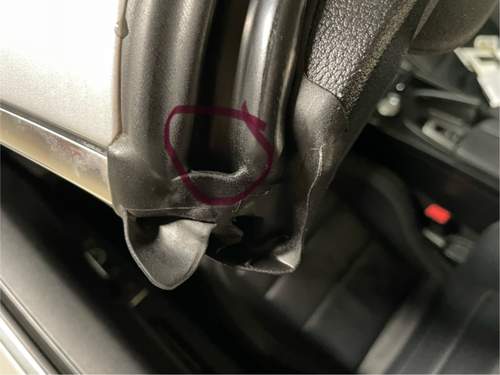

Die besagte Tülle auf den Bildern von Taunusrenner und ich meine auch auf denen von ipthom scheint bei mir auf beiden Seiten nicht vorhanden zu sein. Könnt Ihr bitte nochmal bestätigen, dass an der markierten Stelle bei Euch eine Tülle in der Öffnung steckt?
Wenn ich das im Teilekatalog richtig sehe, könnte diese Tülle die Nummer A2044290046 haben.
Danke Euch!
Öffnung
Bei mir ist da nix drin.
Deine Teilenummer führt zu einem Teil für die Feststellbremse.
Ah, jetzt verstehe ich endlich was Du meinst @H-ManZX
Auf Seite 1 habe ich ein Bild, wo diese „Tülle“ mit dem Pfeil 1 markiert ist. Keine Ahnung ob sich die entfernen lässt. Heute am späten Abend könnte ich mal im EPC nachsehen, ob es da eine Teilenummer gibt.
@ipthom schrieb am 22. Februar 2024 um 12:12:57 Uhr:
Ich kam auch nur drauf, weil Taunusrenner von einer verrutschten Tülle sprach und ich nicht wusste, was er meint. Auf auf seinem und Deinem Bild sieht man das Teil, das bei mir schlicht nicht vorhanden ist.
Ich habe online versucht, das Teil zu finden und bin auf die oben genannte Teilenummer gestoßen, die neben der Feststellbremse eben auch im Windschutzscheibenbereich des Cabrios vorkommt. @ ipthom: Wenn Du das nochmal nachschauen könntest, wäre das natürlich super!
