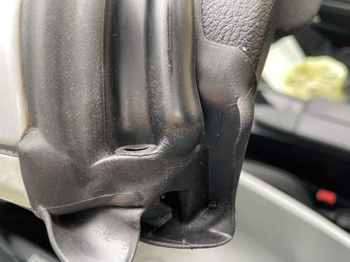

ich habe gerade festgestellt, dass mein Dach am Cabrio undicht ist. Oder doch nicht das Dach, sondern an anderer Stelle?
Die Seitenscheiben drücken von unten gegen eine Gummidichtung, die von der Windschutzscheibe bis nach hinten/unten durchläuft. Sie ist am Gestänge des Daches befestigt. Diese Dichtung stand voller Wasser, so dass es schon auf den Sitz getropft ist. Als ich von unten gegen die Dichtung gedrückt habe, lief es am vorderen Ende raus. Insgesamt waren es gut und gerne 10...20 Milliliter. Zusätzlich schließt das Dach innen im vorderen Bereich mit einer Kunststoffabdeckung ab, mittig ist ein kleiner runder Stopfen (siehe Bild), selbst dort tropfte es raus.
Ich habe den Wagen seit August, es ist ein E350 aus 06/2014 mit 49.000km. Das Cabrio steht draußen, bisher mit dem Dach keine Probleme, bin schon mehrfach durch die Waschanlage gefahren und immer trocken geblieben. Jetzt schneit/regnet es hier in Bonn seit 2 oder 3 Wochen fast ununterbrochen, aber das sollte doch kein Thema sein?
Hilfe, hab ich ins berüchtigte Klo gegriffen?

Kurzer Zwischenstand: Habe das „Formstück“ A2044290046 (0,75€) gestern bei Mercedes gekauft und eingesetzt. Bilder vorher nachher anbei. Sieht für mich aus, wie auf den Fotos der anderen.
Man sieht auch, dass sich die Form der eigentlichen Dichtung dadurch verändert. Jetzt warte ich mal hoffnungsvoll den nächsten Regen ab.

Ich war eben auch dran, bin offen nach Hause, da passte es gerade. Ich habe dann kurzerhand in den Bereich der gelben Pfeile Wasser laufen lassen und es staute sich recht schnell auf, lief aber am Türscharnier sauber ab. Dann habe ich einen Schraubendreher oben eingesteckt und eine art Gummiklotz nach unten verschieben können, dieser ist aber einseitig an der Dichtung befestigt. Als die untere Kante des "Klotzes" dann waagerecht war, hab ich wiederum Wasser oben eingegossen und siehe da, läuft schneller ab als ich nachfüllen kann.
Ich nehme nun an, das "Formstück" vom hält nur den "Klotz" in Position das der den Ablauf nicht verschließt.
Soweit die Theorie 😉

Es hat nun schon ein oder zwei Tage gegeben, an denen es den leichten Dauerregen gab, der immer zum Tropfen geführt hat. Bisher ist alles trocken geblieben. Bin also guter Dinge, dass die fehlende Tülle das Problem war. Ein bisschen Zeit muss ich dem wahrscheinlich noch geben für ein abschließendes Fazit.
Also zumindest stützt es meine Theorie, dass die Ursache für Undichtigkeiten oft Ablauf“probleme“ im Bereich der A-Säule sind.
