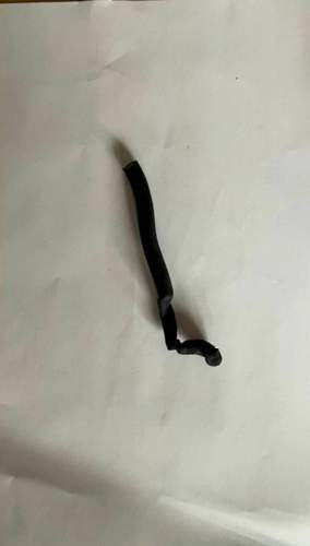

1. Habt ihr auch diese Dichtungsschnüre in der Dichtung oberhalb der Seitenfenster? (Bild1) -Oberhalb der fahrerseitigen Scheibe vorn auf gesamter Länge, hinten die ersten ca. 15cm
2. beifahrerseitig sah die hintere Dichtungsschnur so aus (Bild2) und war irgendwie verwurschtelt drin

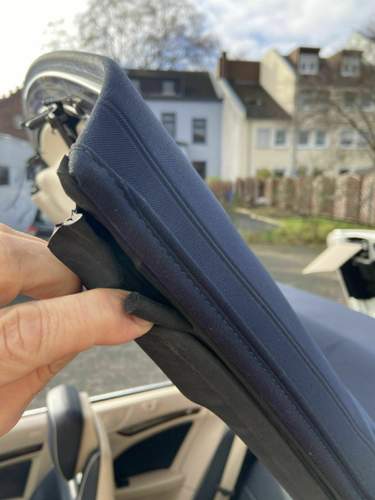

3. Die Dichtung sieht aus, als ob sie schon mal verklebt wurde, zumindest drückt es dort eine schwarze Masse etwas raus, auf beiden Seiten - ist das bei euch auch so? (Bild3)

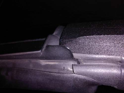

4. Ich glaube tatsächlich, wie @Donner McLeod es beschrieben hat, dass das Wasser aus Richtung der Windschutzscheibe kommt und nicht vernünftig an den Türen nach vorne ablaufen kann. Es gibt da zwei Ablaufstellen, eine von der Windschutzscheibe kommend (Pfeil1, Bild4) und eine, welche die Dachecke (Pfeil, Bild3) im Übergang vom Stoff zur Dichtung "umfasst" (Pfeil2, Bild4). Daher läuft es dann unter die Dichtung bzw. eher unter diese Kunststoffabdeckung und von dort weiter unter die Dichtung. Das Wasser kommt dann innen unter der schwarzen Dichtung raus und der Bereich der Kunststoffabdeckung ist nass.
5. Womit reinigt man am besten die Abläufe?
Ich habe in erster Instanz mal alles gereinigt und mit einer Kunststoffpflege behandelt. Ich wurde gerade so fertig, jetzt hat es wieder angefangen zu regnen... das geht wohl noch die gesamte nächste Woche so 😰 Nächster Schritt bei besserem Wetter ist dann, die Abläufe zu reinigen.
Diese verklebten Stellen kommen mir irgendwie suspekt vor! Ich könnte mir vorstellen, wenn es dort nicht verklebt wäre, würde das Wasser zwar hinterlaufen können, aber durch das vorhandene Gefälle in den Ablauf nach vorne tropfen. So wie es jetzt ist, kann es mMn erst hinter die Kunststoffverkleidung und weiter laufen.

Dichtungsschnur fahrerseitig
Dichtungsschnur hinten :-/
Dachecke
Zu 4.
Bei mir tropft es bei Starkregen oder in der Waschanlage aus der Plastikverkleidung die auf der Windschutzscheibe aufliegt.
Die Wasserablaufläufe die Richtung Kotflügel runtergehen können wahrscheinlich nicht das Wasser so gut abführen.
Die Abläufe habe ich mit einem Schweißdraht durchgestoßen aber die waren eh frei.
Die Abläufe Jährlich mindestens 2 x mit einer Pressluft Pistole durchpusten, keinen
Draht der scharfkantig ist als Hilfe benutzen, der sticht nur in die Dichtung
und beschädigt sie.
Wenn, dann kann man ein isolierten Kupferdraht, zum Beispiel
aus einem nym Kabel nutzen. Reinigt man regelmäßig die Abläufe, reicht es mit
Pressluft durch zu pusten.
Bei mir waren diese verstopft, als ich den Wagen damals gekauft habe
und nach dem ersten Wassereinbruch und Panik, habe ich nur diese
Kanäle durchgepustet und es war Ruhe.

Weiß keiner was zu den Dichtungsschnüren und der Verklebung?

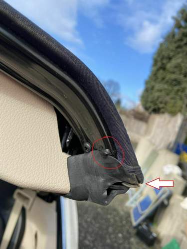

Hallo...
Das gleich Problem hatte ich auch. Bei mir war es allerdings die Beifahrerseite, welche undicht war.
Es schaut bei dir ein wenig so aus, als ob die Dichtungen A-Säule und die, welche am Dach sitzt, nicht richtig ineinander liegen. Bei mir drücke die Dachdichtung die an der A-Säule falsch / anders zusammen, sodass es zum Wassereinbruch kam. Ich hab da mal Bilder angehängt, wie es bei mir aussah.
Bei mir sitzen sie nun rechts und links identisch und ich habe seit Wochen Ruhe.

@ipthom schrieb am 29. Januar 2021 um 16:54:31 Uhr:
Kann das sein das die da gar nicht hingehören? und dieser angebliche Stopfen?
möglich das der Vorgänger versucht hat die Undichtigkeit selbst und erfolglos
zu reparieren, für mich sieht es auch aus, als hätte er die Durchführungen und
Wasserführende Dichtungslippen damit verstopft? jetzt schau ich mir das gleich
mal an meinen Dichtungen an.
