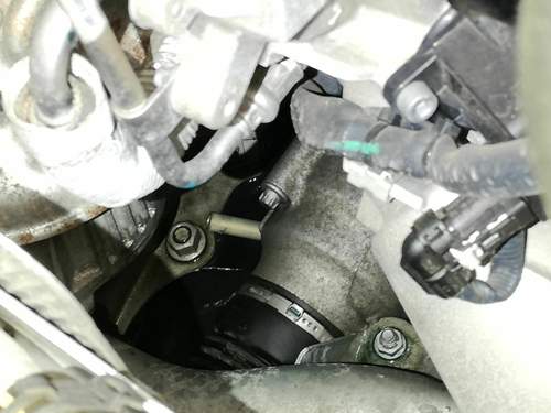

Ich sah, als ich das 2 mal Wasser auffüllte, wie so einen Bolzen auf der Unterbodenverkleidung liegen. Kam aber net dran da der Motor noch heiss war. Bild im Anhang
Könnte im Zusammenhang sein, da der hohe Wasserverlust plötzlich kam.
Als der Motor kalt war, hast den Bolzen aber nicht geholt? Der wäre evtl von Interesse
Die Schraube sitzt an an der Wasserpumpe vorne unten und verbindet diese mit dem Zylinderkopf.

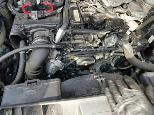

Hi Leute – Kühlmittelverlust - mir ist sowas sehr ähnliches passiert.
C207 250 CDI BJ 2009 145T km / War im Urlaub aus IRL über FR-D-AT-HU-RO und retour
Hatte einen leichten Kühlmittelverlust vorher schon und auf dem Rückweg von Rouen bis Cherbourg musste ich alle 15 min stehenbleiben und Wasser (ca 3/4 bis 1 L) nachschütten, da die Warnung immer in dieser Taktung anging.
Und noch ca. 200 km von Hafen bin Nachhause in derselben Taktung.
Tag später Anruf beim Freundlichen, die Pumpe war auf Lager nur der Antriebsriemen nicht.
Zwei Tage danach Abholung – hatte mit 500+ gerechnet – hat mich aber 330 inkl MwSt. gekostet. Muss hier Sagen, habe schon ziemlich viel dagelassen und habe 10% auf alles über 100 ist.
Zu meinem Bekannten Mechaniker, in etwas 30min war die neue dran – nur mit dem Nachfüllen hat es noch ne Stunde gedauert ca. 6L Konzentrat&H2O a 50/50.
Die Pumpe hatte einen Lagerschaden und da ist alles Verdampft. Der Riemen war Weiss (Gebleicht) vom Dampf aber noch OK aber trotzdem Tausch.
Die Teile sind nicht mehr so gut - habe nen /8er BJ 70 als 220D da ist nichts mit der WaPu.
Grüsse von der Insel.
Gebleichter Riemen. Und vom Dampf die Weisse ablagerung.

Heute erhielt ich den Anruf aus der Werkstatt. Der Bolzen stammt von der Wasserpumpe. Der Meister sagte, die Pumpe hat sich regelrecht zerlegt. Frage morgen nach ob ich die mir anschauen kann.
