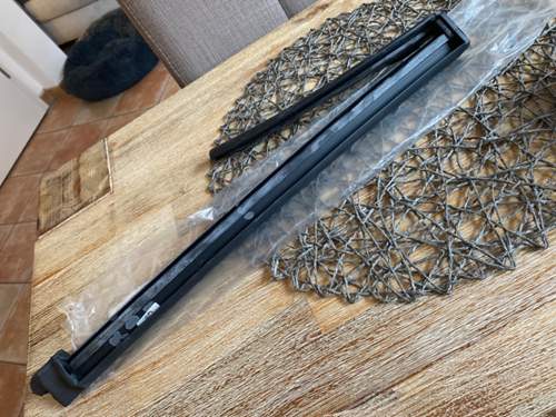

Hat schon mal jemand von euch diese Dichtung getauscht? Falls ja, gibt es da irgendwelche versteckten Fehlerquellen bzw. hilfreiche Tipps, wie ich die alte runter und die neue rauf bekomme? 🙂
@Mike1000rr schrieb am 4. April 2022 um 17:29:56 Uhr:
Hallo, liebe Gemeinde…
Hat schon mal gemacht von euch diese Dichtung getauscht? Falls ja, gibt es da irgendwelche versteckten Fehlerquellen bzw. hilfreiche Tipps, wie ich die alte runter und die neue rauf bekomme? 🙂
Hilft der Anhang? Hast Du die Dichtungsverstärker mitbestellt (A 207 989 00 98)?
Danke, dass ist super. Und nein, den Dichtungsverstärker habe ich noch nicht. Auch dieses Gleitmittel fehlt noch. Da muss ich wohl noch mal zu MB. 🙂
Schau mal in einem meiner Beiträge weiter oben, da habe ich ein Bild von dem „Dichtungsverstärker“. Das ist ein runder, stabiler Moosgummi, ca. 0.6-0.8cm im Durchmesser. Man muss ihn nicht haben, der kam irgendwann im MoPf, wenn ich nicht irre. Sollte wohl in erster Instanz Windgeräusche minimieren. Bei mir war der hinten links (wie auf dem Bild oben) zerknautscht. Vor 2 Wochen habe ich das Verdeck kontrolliert, da fiel mir auf, dass er jetzt hinten rechts zerknautscht war. Scheint ein Verschleißteil zu sein. Kommt im kompletten Set mit 4 Stück: 2 lange für vorne und 2 kurze für hinten.

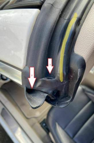

@zandi1 schrieb am 15. November 2023 um 12:28:39 Uhr:
Zusätzlich habe ich unter der Dichtung Schaumstoff verbracht, vorerst nur ca. 10cm an der Fahrerseite, um die wieder etwas nach oben zu hieven. Über die Jahre hat sich das alles etwas gequetscht und zum teil fassen sich die Gummis auch etwas hart an.
Könntest Du bitte nochmal kurz beschreiben, wo genau Du den Schaumstoff verbaut hast? Geht es um die Dichtung oberhalb der Windschutzscheibe?
Also ich habe Rest von diesen runden Schaumstoff rollen aus dem Baumart genommen. Die nimmt man glaub ich zum hinterfüttern von Silikonfugen. Wie gesagt, es reichte erst nur die linke seite zu machen und ob das hilft ist erst im Sommer zu sagen. Im Bild hab ich den Schaumstoff unter dem Gummi auf länge der gelben Linie geschoben.
Die pfeile sind nicht von mir, das bild ist aus dem Thread geklaut.
Denke man kann auch ein Stück vom schwamm oder ähnliches nehmen
