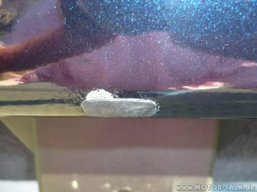

Außerdem hat es rund um den mittleren Anschlagpuffer der Heckklappe stark gegammelt. Die dortigen Rostbläschen sind sogar schon aufgeplatzt!!! Auch davon hat "er" Fotos gemacht und reicht es mit ein.

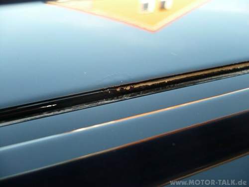

naja, meine Kosten wurden jetzt im August 2010 übernommen. Zu 100% von Audi und ohne dass mein Händler was drauflegt. Das hat er mir ganz offen gesagt dass, wenn sich der Händler entsprechend ins Zeug legt, Audi das zu 100% übernimmt.
Bilder gefällig?
Dachkante2
Heckklappe
Dachkante1
Original geschrieben von FranziskaW
Bilder gefällig?
auweia!!
