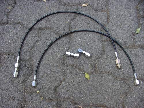

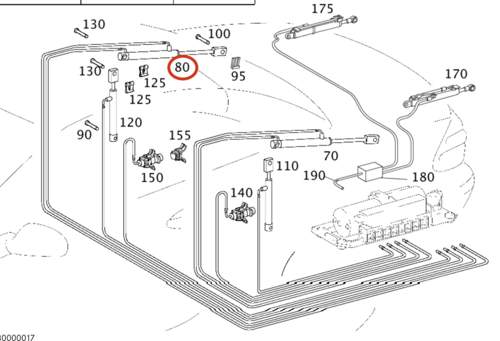

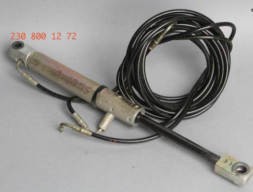

Du brauchst die Teilenummer vom Zylinder, um die passende Stangendichtung zu bestellen: https://www.shop.mjprodukte.de/.../
Eine Anleitung und die benötigte Teilenummer gibt es z.B. hier: https://www.benzworld.org/.../#post-11485193

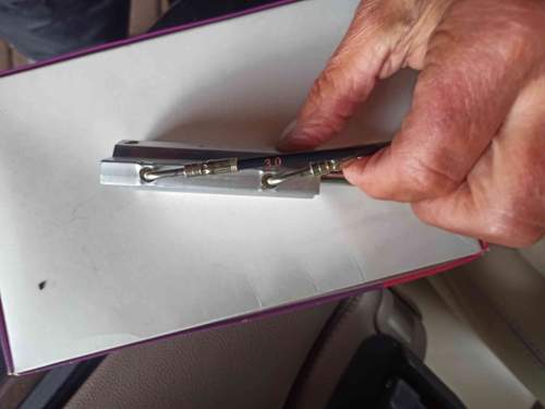

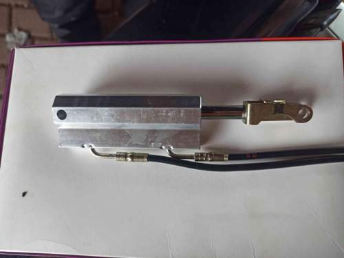

als erstes muss du den sprengring am kolben rausfummeln..
danach muss du am kopf wo der splint reinkommt bohren.. danach kannst du dichtung tauschen..
zusammenbauen in umgekehrter reihenfolge..
zum befestigen des kopfes musss du entweder ein gewinde bohren und danach den kopf mit einer madenschraube befestigen oder einen schweisspunkt setzen..

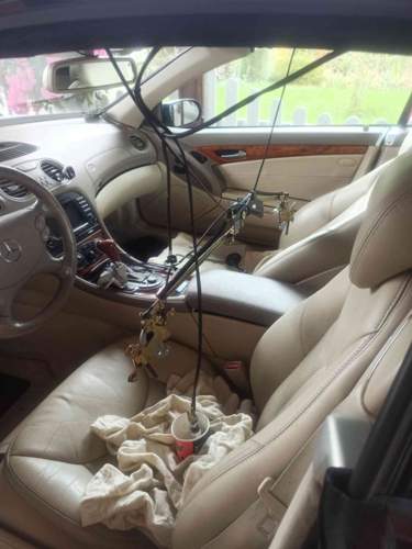

bei mir, nein bei dem Auto, hängt immer noch alles vom Dach runter.
Wie hier bereits jmd geschrieben, ist Eile geboten, bevor das Öl auch noch Kabel beschädigt.
Am Himmel, vorn in der Nähe des Spiegels ist eine kleine runde Plastikabdeckung. Mit der da drunter liegenden Inbus-Schraube entriegelst Du das Dach. Ob das folg. richtig ist, weiß ich nicht, ich habs aber so gemacht: Das Dach vorne leicht zurückgeschoben und beidseitig Pappe reingeschoben, so dass zwischen Frontscheibe und Dach ein Spalt von min. 5cm ist. Dann kommst Du mit einer kleinen Ratsche o. Ä. die kleinen Schrauben rausgedreht, die vorn am Dach den Himmel halten. Der Himmel hängt m.E. jetzt nur noch gehalten von den Türdichtungen links und rechts. Hinten, so hab ich gesehen, gibt es noch irgendwelche Clips. Ob und wie die halten, keine Ahnung. Bei mir ging der Himmel so ab. Leg Dir genug Tücher parat, so dass Du das Öl gleich wegwischen kannst. Decke innen am Besten vorher alles ab, da in der "Himmelsplatte" auch noch Einiges an Öl steht. Und wie aggressiv die Brühe ist, haben wir ja leider schon festgestellt.
Bevor Du weiter im Inneren des Daches schraubst, mach Dir genug Bilder, wo die Kabel, Schläuche, Clips und Kabelbinder liegen, so dass Du nachher alles wieder so zusammenbauen kannst, wie es war.

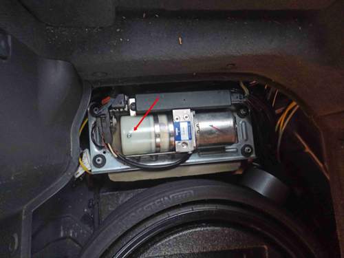

Habe endlich mal Zeit gefunden, um an der Hydraulik weiter zu arbeiten. Wollte nachsehen, ob ich eine "Füllschraube" für das Hydrauliköl habe. Der Kofferraum lässt sich nicht öffnen. Ich hatte, um den Dachhimmel abbauen zu können, das Dach mech. ca. 10cm geöffnet. Danach habe ich die Verriegelungsmechanik abgebaut, um den Hydraulikzylinder zu reparieren. Das ganze Gebilde hängt jetzt immer noch rum. Es hat auch nix gebracht, die beiden Endlagenschalter, die an beiden Verriegelungsschlössern dran sind, zu schließen.
Wie bekomme ich den Heckdeckel auf, um an die Pumpe zu kommen?

Jetzt muss ich mal sehen, wie ich das Hydrauliköl in die Pumpe bekomme. Ich habe nämlich keine Einfüllschraube

Geschafft!!!
Habe fertig, Dach funktioniert wieder. Da fällt mir ein wirklich schwerer Stein vom Herzen, u.A. weil sich die ganze Sache so lange hingezogen hatte
Danke, Danke, Danke für die Hilfestellungen und die Tipps.
Um Hydrauliköl auffüllen zu können, habe ich mit einem heiß gemachten Dorn ein winziges Loch oben in den Pumpenbehälter gestochen, und dann mit einer Edelstahlschraube verschlossen, siehe Bild.
