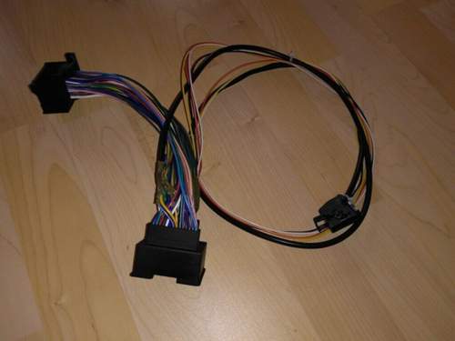

Moin!
Kam nun letzte Woche endlich dazu, DAB+ mit dem schon seit 1 Jahr hier rumliegenden Steuergerät nachzurüsten und in Betrieb zu nehmen.
Hat alles funktioniert wie vorgesehen, habe das Kabel selbst zusammengebaut (Belegung ist ja mittlerweile bekannt), alles provisorisch eingebaut (hingelegt) und bin letzte Woche zu meinem FOH zum Auslesen und VCI Anfordern für die Programmierung des Navi 950 IL. Leider hat Opel selbst für den Code schon mal 95 € verlangt (Preiskategorie C lt. SPS) und der Händler wollte noch mal 50 für Auslesen und Programmierung.
War alles in einer halben Stunde erledigt und gleich darauf wurden auch schon die ersten Sender gefunden und gespielt.
SG, Kabel, Stecker und aktive Scheibenklebeantenne haben mich zus. ca. 120 € gekostet, Programmierung eben 145, ich denke, damit kann man leben.
Bei mir war weder der Kabelbaum noch die Antenne in der hinteren linken Scheibe verbaut, so daß ich mich für die Antenne vorn entschieden habe.
Folgende Kabel bzw. Stecker habe ich für die Herstellung der Verbindung verwendet:
http://www.ebay.de/.../152086925201?...
http://www.ebay.de/.../391789064523?...
Antenne ist diese:
http://www.ebay.de/itm/332183291567
Das Adapterkabel für's Radio paßt gerade so rein, ist ganz schön wenig Platz hinter der Blechbox.
Muß nun noch das SG hinterm Handschuhfach verbauen und einen passenden Platz für die Antenne (vorn oder Seitenscheibe) für bestmöglichen Empfang finden.
