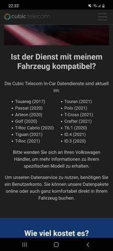

Da steht das der nur für den 2020 polo ist. Habe ein 2018er
Der Carstick müsste auch für den 2018er kompatibel sein.
Genau der Stick an sich ja nur irgendwie wird auf der Seite nur der 2021er polo aufgelistet
Der Stick ist nur für MJ18,19,20
Der Carstick funktioniert ab MJ 2016 mit Navi Discover Media.
Cubictelecom funktionert beim Polo erst ab MJ 2021.
Ok also kann ich mir das abschmieren?
Den Polo gibt es doch erst seit 2018 😁
Das ist mir auch klar - aber es gibt noch andere VW-Modelle, die mit Carstick kompatibel sind.
