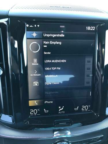

Ich habe bei DAB - Empfang sehr viele Aussetzer (Anzeige "kein Empfang"😉.
Bei einer häufig zu fahrenden Autobahnstrecke (A96 Richtung München) mit etwa 40 km ergeben sich ca. 5-7 Aussetzer mit jeweils 1-3 Sekunden.
Das nervt!!
Wie sind eure Erfahrungen mit DAB?
Stand heute, hätte ich mir das Extra schenken können.

Bei mir geht es jetzt auch in München Zentrum nicht mehr, im Display steht kein Empfang. FM geht jedoch noch... hatte das schon mal jemand?
Problem behoben, es muss bei erstmaliger Nutzung von DAB ein Sender über die Bibliothek gewählt werden und schon ist der Empfang in bester Qualität da :-)

Sind in den DAB Einstellungen beide Optionen angehackt?
Übergabe DAB-DAB: zum Aktivieren des Wechsels innerhalb des DAB-Radios. Wenn ein Sender nicht mehr empfangen werden kann, wird dieser automatisch innerhalb einer anderen Sendergruppe gesucht.
Übergabe DAB-FM: zum Aktivieren des Wechsels zwischen DAB und FM. Wenn ein Sender nicht mehr empfangen werden kann, wird er automatisch auf einer anderen FM-Frequenz gesucht.

ja, alle Deine genannten Optionen sind angehakt. Heute schalte ich mal DAB-FM aus und beobachte mal das Verhalten, den Unterschied.
bei uns (xc60/2021) hatten wir sofort (3Tage) nach Fahrzeugübernahme einen kompletten Zusammenbruch vom DAB Empfang... wir sind dann erstmal mit FM gefahren, obwohl mein Kangoo, der gleich neben dem nagelneuen XC60 stand, vollen Empfang hatte. Erst nachdem wir einige Wochen später die Sommereifen montiert hatten, war dann der Empfang wieder da.
Ich vermute, dass die Werkstatt zum Auslesen vom Fehlerspeicher, gleich auch ein Softwareupdate gemacht hat! Ich meine irgenwo gelesen zu haben, dass bei jedem Werkstattbesuch die Karre gleichzeitig sofort auf den neuesten Stand gebracht wird. Danach lief DAB für etwa 1 Jahr...
Jetzt ist uns Gleiches widerfahren, wieder Reifenwechsel / wieder komplett DAB Ausfall ! "Ich weiss... Reifen haben nun wirklich nix mit Radioempfang zu tun." Zudem waren auch Telefonie und weitere Funktionen, bzw. Apps gestört??? oder Funktionen aktiviert, die wir gar nicht wollen... ZB. automatische Verieglung beim losfahren.
Das mit dem Telefon habe ich in den Griff bekommen... = alle Geräte / Verbindungen gelöscht und dann neu gepairt.... aber DAB+ rödelt in einem fort und bekommt keinen Empfang zustande...
