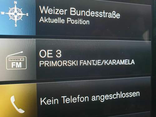

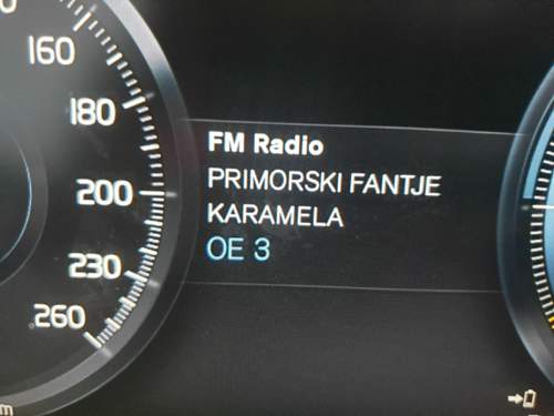

Bei meinem neuen XC60 habe ich das Phänomen, dass die Senderinfo sehr oft auf einen anderen Sender umspringt.
Konkretes Beispiel. Ich bin aus dem Süden von Ö und höre öfters OE3. Nach einiger Zeit zeigt mir der Sender OE3 plötzlich die Info von einem slowenischen Sender an. Wenn ich dann kurz den Sender wechsle und wieder auf OE3 gehe stimmt die Anzeige wieder.
hat noch jemand diese Problematik oder hätte mein XC60 besser nach Slowenien geliefert gehört?

Das liegt mit Sicherheit nicht am ELCH , da werden sich einfach die beiden Sender überlagern.
@SuedschwedeV70 schrieb am 27. Juli 2021 um 23:57:12 Uhr:
Mit Sicherheit liegt es am Elch!
Würden 2 frequenzmodulierte Sender gleichzeitig empfangen, käme es zu erheblichen Tonstörungen bis hin zur Unkenntlichkeit. Wohlgemerkt bei FM, so wie der Threaderöffner schrieb. Im Digitalbetrieb wäre es dagegen möglich und wird sogar genutzt.
Beim Elch wird wohl einfach dem 2. im Hintergrund arbeitenden Empfänger, der lediglich die Liste der gerade empfangbaren Sender aktualisiert, die RDS-Info entnommen und zur passenden Frequenz angezeigt. Das ist definitiv schlecht umgesetzt.
Ich habe das Phänomen bisher nur einmal in der Nähe von Bad Malente in Schleswig-Holstein gehabt.
Gespielter Sender NDR2, angezeigter Sender RSH. Hatte sich nach < 30 Sekunden von allein wieder gegeben. Ich hätte jetzt mit meinem laienhaften Verständnis hinsichtlich Radiofrequenzen auch vermutet, dass sich da was "überlagert" hat.
Aber wie @AndyQ erklärend geschrieben hat, kann es nicht sein.

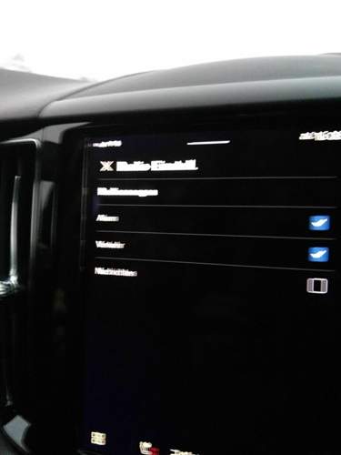

Wie um alles in dieser Welt schafft ihr es, die Senderinfo im Fahrerdisplay anzuzeigen? Mir zeigt es nur den Sendernamen an, jedoch nicht welches Lied gerade gespielt wird (beim Radio). Bei USB zeigt es mir auch alles an...?!
kannst Du hier aktivieren.
