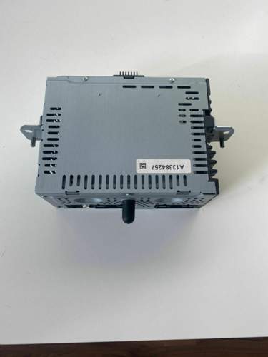

Ich habe DAB+ im Kuga Sync3 Baujahr 2.2017 Original Nachgerüstet, da es vom Händler vergessen wurde zu bestellen. Es war nur ein DAB fähiges ACM Modul,eine Antennenweiche in der Heckklappe und eine AIPM Modul Programmierung erforderlich.
Ich kenne keinen Zeitversatz und auch Verbindungsabbrüche sind relativ selten, da kommt UKW öfter an seine Grenzen, obwohl der Radio Empfang im Kuga schon sehr gut ist. Ich möchte auf Radio Bob , Rock Antenne usw. über DAB nicht mehr verzichten.

Das ist ein AHU

AHU - Audio Head unit. Unter Fachleuten auch Radio genannt.
Oder auch Radiomodul
@elsebaer schrieb am 15. November 2020 um 10:47:25 Uhr:
Das ist ein AHU
Falsch. Das ist das ACM Audio Control Module
AHU ist nur eine allgemeine Bezeichnung. Der offizielle Name ist ACM.
AHU gibt es bei Volvo.
Also ist das AHM CVT- 19C107-NG für Sony mit 9 Lautsprechern?
Ich hatte vorher nur das System mit 6 Lautsprechern.. jetzt das ACM mit 9.. läuft perfekt und der Klang ist bedeutend besser geworden

7D0-01-01: 0B68 459A 90BB
habe das rüber Forscan DAB+ freigeschaltet, danke nochmals

Leider, ich glaube ist die AHU von mir doch nicht geeignet... hat jemand die Möglichkeit die Aufgrund der Teile Nr. zu prüfen?
Ist diese heir geeignet?
E1BT-18C815-LP
Danke, ich habe die VIN angefordert und herausgefunden das mein bestelltes AHU DAB besitzt.
