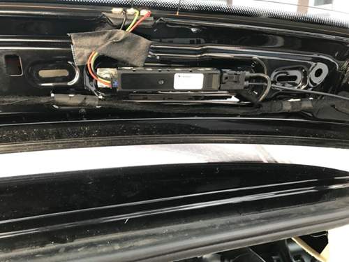

So, auch wenn manche meinen Nick schon nicht mehr lesen können - bei dem bombenwetter hab ich mich heute nochmal aufgerafft und den dab&play in die Heckklappe gebastelt - empfang nun restlos top !! Danke Q5toto für den Lagebericht!
Mfg Buzz
Schön das es bei dir auch so gut funktioniert.
