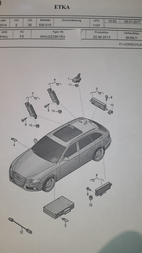

Das Thema Antennenverstärker scheint doch etwas komplexer zu sein als ich dachte. Nach dem ich mich hier flüchtig eingelesen habe hatte ich gedacht 8K9 035 225 N besorgen an die Scheibe anlöten Kabel vom Radio dran und fertig. Stutzig macht mich jetzt allerdings die Info von Seite 7 nach welcher die drei Lötpunkte S für DAB, G für Standheizung und R für TV sein sollen. Meiner hat nämlich Standheizung also müsste links und/oder rechts schon was an der Scheibe dran sein. Ich werde also morgen erst mal mit dem freundlichen nachschauen welche Antennenverstärker in meiner Kiste verbaut sind. Dann komm ich vielleicht auch noch dahinter wo das Antennenkabel vom Radio für DAB überhaupt dran kommt. Beim Stromlaufplan für die Antennengeschichte blicke ich leider nicht wirklich durch.

Genau das zusätzlich verwirrt mich ja. Wenn schon ein Verstärker vorhanden sein solle ist da auch schon ein Antennenkabel dran und unter Garantie kein freier Steckplatz fürs DAB. Mal sehen was Onkel etka dann dazu sagt.

So, der freundliche konnte Licht ins Dunkle bringen. Der Antennenverstärker 8K9 035 225 N ist nicht im Fahrzeug verbaut. Für die Standheizung soll die Dach-Kombiantenne zuständig sein. Also geht's weiter wie bisher angenommen.
Antennen-bild
Antennen-verbauliste
die Dachantenne hat generell nichts mit DAB / FM zu tun
