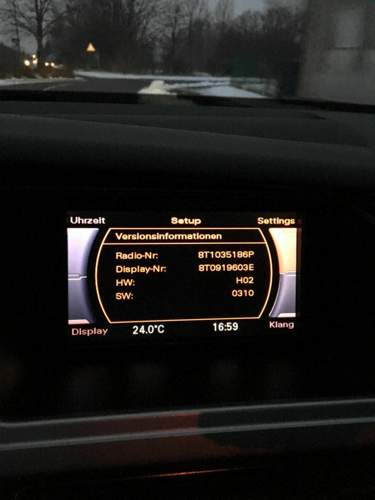

Hallo, hab diesen Fred nun gewälzt aber nicht wirklich was gefunden.
Ziel: DAB+ - Empfang, zur Not auch mit externem Empfänger via Aux usw... sollte aber zuverlässig funktionieren...
Einschränkung: wollte maximal 350 Euronen locker machen, lieber etwas weniger...
Ausgangssituation: Audi A4 8K, Bj 2009, Radio Concert... kein Bluetooth usw... Radio Nummer usw... weiteres zur Hardware im Bild...
Kontakt mit Fahrgestellnummer an Kufatec brachte das Ergebnis dass sie keine Lösung für mich haben (Stand September 2016)...
Könnt ihr mir helfen ? Hätte liebend gern DAB+ Empfang im Auto - dabei geht's mir vorrangig um die Senderauswahl - hoffe jemand kann mir helfen...
Grüße aus Ostsachsen
350€ wird eng - jedenfalls dann wenn du es org. haben willst
zumal neues concert
+ antennenverstärker
+ kabel
+ Kompo bei audi und codierung

naja - läuft wohl über einen FM-Transmitter (klanglich also nicht besser als UKW selbst) und die Steuerung nur über's Lenkrad möglich.
Mit einem DAB+tauglichen Concert (aus'm Facelift) ist es natürlich wie original, allerdings wenn Du eine 1 Zonen Klima hast und Sitzheizung, dann solltest Du das Klimabedienteil gleich mit tauschen, da ansonsten die Sitzheizungseinstellung nicht mehr ablesbar ist.
Und funzt nur mit Lenkradfernbedienung die ich nicht habe. Also auch keine Lösung für mich 🙁
Jemand noch ne Idee die im Budget liegt ? 😉
Ich hab' zu Hause den auvisio-Adapter von Pearl mit ext. Netzteil an meiner Stereo-Anlage dran, geht eigentlich ganz gut, hast aber dann eine zusätzliche Fernbedienung und geht auch über Transmitter (über AUX wäre auch möglich, dann aber keine Sendernamenanzeige über's Radio)
Das DAByourCAR funktioniert ähnlich wie das von Pearl...
Auch von DENSION gibt es DAB+ Empfänger zum Nachrüsten für Autoradios
Alternativ kämen noch Albrecht und DABMAN als Geräte mit extra-Display in Frage...
Unter digitalradio.de /Geräte findest du noch weitere Geräte für DAB+ Empfang, z.B. von Pure, Alpine usw. ...
