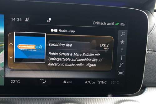

vor kurzem habe ich meinen JS übernommen. Für Leute, die das Häkchen bei DAB nicht gemacht haben und es gerne hätten, oder wie hier oft geschrieben Probleme mit dem UKW-Empfang haben, wollte ich euch dies eben mitteilen.
Es gibt wohl mittlerweile offiziell ein Kit zur Nachrüstung von DAB im W/S213. Bei meinem wurde das nämlich direkt vor Übernahme nachgerüstet und es war auch nicht besonders teuer (was es genau kostet kann ich nicht sagen, da mir ein guter Gesamtpreis gemacht wurde mit WKR und Nachrüstung Mittelkonsole Holz). Ich denke aber es wird normal so im Bereich um die 500€-700€ liegen.
Der Verkäufer hat in der Werkstatt nachgefragt und mir, soweit ich mich entsinnen kann, die Info gegeben, dass es da ein Kit für gäbe.
Hoffe es war noch nicht bekannt und hilft einigen weiter.

So DAB+ ist seit heute codiert und funktioniert auch ohne den Austausch der Antennenverstärker 1a, kein Rauschen oder Knistern....läuft 🙂.

Nur so nebenbei, ich habe ja vor ca. 14 Tagen das DAB+ codieren lassen, funktioniert auch soweit 1a, jedoch musste ich feststellen, das ohne die DAB+ Antennenverstärker hier es doch zu Empfangsproblemen kommt.
Teilweise sind nicht alle Sender verfügbar oder die Verbindung bricht unterwegs ab. Ein Bekannter aus einem anderen MB-Forum, welcher im gleichen Einzugsgebiet fährt wie ich, hat sich das DAB+ beim 🙂 nachrüsten lassen und er hat alle Sender mit stabilen Empfang.
Ich habe mir nun die beiden Verstärker Online gekauft und bekomme sie die nächste Woche in meiner Haus- & Hofwerkstatt für´nen kleinen Taler montiert.

Habe gestern an einem W213 von 2016 das DAB+ codiert (HU55).
Ebenfalls das VIM.
Beides läuft. Jedoch war das Ergebnis bei DAB nicht befriedigend. Zu oft gab es Abbrüche - und auch die Senderliste war manchmal ziemlich leer.
Ich hatte in Erinnerung, dsss das bei einem vorherigen Auto besser war.
Also entweder gibt es von Fahrzeug zu Fahrzeug Unterschiede, oder es ist einfach doch nicht so wie gedacht, dass eine reine Codierung ausreicht. Gestern war auch schlechtes Wetter.
