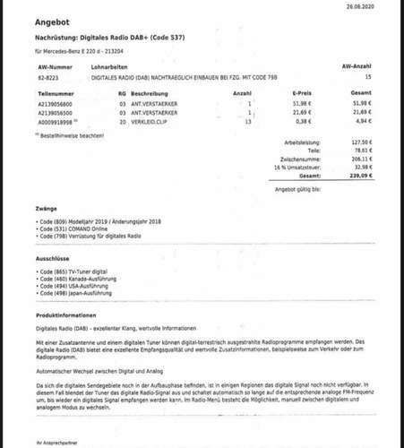

2. Laut Bestellliste verfügt das Auto über eine Vorrüstung DAB+. Mercedes Me gibt mir aber die Meldung, dass dafür die Hardware nicht vorhanden ist. In der App wird mir die Kaufoption auch nicht angezeigt. Müsste doch eigentlich einzurichten sein.

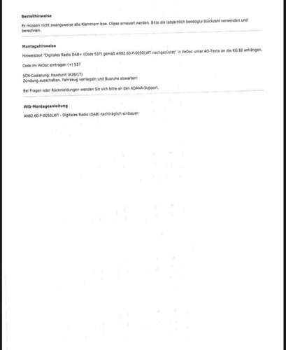

Falls es interessiert, mein Angebot vom August...
Hallo zusammen mich würde das DAB+ nachrüsten auch interessieren. Hat von euch schon jemand Erfahrung was das kosten? Ich hab nen S213 Bj10/19 mit Audio20 (großes Display mit Widescreen)
@Thomas-S204 schrieb am 1. Januar 2021 um 15:25:00 Uhr:
Für das Nachrüsten von DAB+ ist das Comand System Voraussetzung, steht aber alles hier im Beitrag und auch in diesen Beiträgen....
https://www.motor-talk.de/.../...estung-ist-moeglich-t6170053.html?...
https://www.motor-talk.de/.../dab-radio-t6725533.html?...
Ah ok ich dachte das geht auch beim Audio 20.
Danke für die Info
