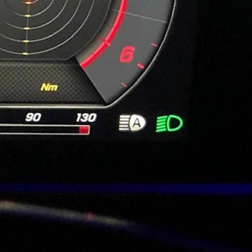

1. Der adaptive Fernlicht-Assistent funktioniert schon seit dem ersten Tag nicht mehr, bei Übernahme war er okay. Keine Fehlermeldung, die Kontrollleuchte in ausgegraut. Ich habe kurz im Forum recherchiert und gelesen, dass das Problem an einer Einstellung im ILS liegen könnte. Bin gerade mit einen anderen Auto unterwegs und kann es nicht testen. Könnte hier das Problem liegen?

Hast Du mein Post bzgl. Fernlichtassi gelesen?
Bei aktivierten ILS hast Du das graue Symbol mit dem A und rechts daneben das grüne Symbol für das Abblendlicht, wenn dann automatisch aufgeblendet wird, wechselt das grüne Symbol auf Blau.

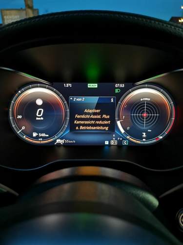

Sieht die Meldung vielleicht so aus? Ist ein Problem bei manchen Modellen, ich bin auch noch am klären was es ist. Auch wenn das Foto eine C Klasse zeigt, ist es bei der E Klasse ähnlich

Geht die Anzeige den von Grün auf Blau und wieder auf Grün?
Das Problem mit dem Aufblenden durch entgegenkommende Fahrzeuge hatten schon andere hier in der Gruppe, lass mal das Licht bzw. die Kamera bei MB Neu justieren.....seit dem Austausch meiner Frontscheibe habe ich damit keine Probleme mehr.
Bzgl. der Fehlermeldung "Funktion Fernlichtassistent eingeschränkt/nicht verfügbar", das kommt gerade bei der aktuellen Jahreszeit ab und zu mal vor, hier ist der Bereich von der Kamera (oben in der Frontscheibe) leicht beschlagen, dann einfach die Heizungsluft auf die Windschutzscheibe stellen, dann aktiviert sich der Fernlichtassistent wieder.

Ich hatte am Wochenende auch die Meldung, dass der Fernlichtassistent außer Funktion ist und somit nicht funktionierte.
Habe dann den Fernlichtassistent aus gemacht (Hebel wieder nach hinten gezogen) und wieder angeschaltet (Hebel nach vorne). Dann ging das Fernlicht sofort an und das graue Symbol ist erst überhaupt nicht mehr erschienen.
Nach ca. 10 Minuten kam dann die Meldung Fernlichtassistent ist wieder aktiv, Hebel nach vorne und er funktionierte wieder mit dem grauen Symbol.
Will damit sagen, wenn es ein Problem mit dem Fernlichtassistent gibt und dieser eine Störung hat, würde man das graue Fernlichtsymbol nicht bekommen, im Grunde so, als wäre der Lichtschalter nicht auf AUTO sondern auf Dauerabblendlicht, dann funktioniert der Fernlichtassistent ebenfalls nicht.
