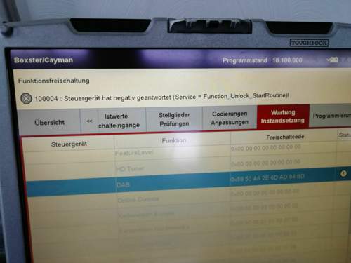

Hallo Leute,
suche immer noch nach einer Lösung für die Freischaltung der DAB Platine in meinem PCM 3.1.
Wer kann helfen?
Jochen
a) Freischaltcode liegt vor (16-stellig HEX), passend für die Fgst Nr des Fzgs?
b) Was ist die Meldung in Piwis wenn dieser FSC eingegeben wird? Gibt Piwis die Rückmeldung dass die Eingabe fehlgeschlagen ist? Ansonsten kommt ja eine pos Rückmeldung dass es geklappt hat
bei pos Meldung, alles gut, bei neg Meldung - ist der FSC wohl falsch..
welche anderen FSCs wurden denn bereits eingegeben und funktionieren bzgl. der Freischaltung? Fahrtenbuch? USB Schnittstelle? Bluetooth?TV? ...
Hallo Ray,
habe den 16stelligen Code eingeben lassen. piwis schreibt: negative Rückmeldung.
Habe bereits mehrere Codes erfolgreich eingeben lassen. alles ohne Probleme. Verstehe daher das Problem auch nicht.
Haben die PCM mit DAB andere Software ?
Gruß Jochen
M.W. haben die PCM mit DAB keine andere SW, selbst wenn dürfte dies nichts mit der Freischaltung an sich zu tun haben. Beim Fahrtenbuch muss SW nachinstalliert werden, dafür gibt es zus zur Freischaltung eine DVD.
Entweder ist der Code falsch, oder die Platine nimmt ihn nicht da sie die alte Fgst Nr noch gespeichert hat und dies vergleicht. Bei einigen Steuergeräten kann man die Fgst Nr einpflegen so dass diese in der ECU gespeichert ist..
Ggf hat auch die DAB Platine einen Schlag weg oder ist nicht korrekt eingebaut.
Ich würde zur Sicherheit mal alle Codierungen durchschauen, plus DAB im Fahrzeugauftrag einpflegen.

Ich tippe auf falschen Code... (es sei denn du hast alle Code auf einmal erhalten als Liste - wenn die anderen aus der Liste funktioniert haben.. ist es etwas anderes..)..

Ich behaupte der Code ist nicht korrekt...

Wie gesagt - ob der Code ok ist wird bei der Eingabe direkt angezeigt im Piwis. Wenn dies bei Eingabe meldet dass er nicht ok ist brauchst du nicht weitersuchen - sondern musst dir einen gültigen Code besorgen.
Danke nochmals für die Ergänzungen. Habe jetzt einen anderen Codelieferanten angeschrieben und FIN und Code geschickt mit der Bitte, ob der Code ok ist, oder ich bei ihm einen anderen Code kaufen muß. mal sehen, wie die Reaktion ist.
Ist der Code eigentlich gleich für digitalradio oder DAB+?
Will Dich mit meinen Fragen nicht über strapazieren deshalb warte ich jetzt mal, was der Code Verkäufer schreibt.
Piwis sagt übrigen nicht, dass der Code nicht akzeptiert wird. Schreibt nur negative Antwort. siehe Bild.

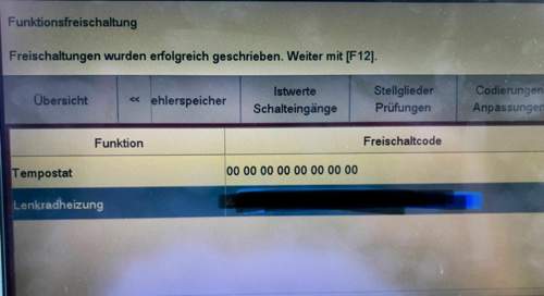

Ok - ich weiss nicht genau wie die negative Antwort aussieht bei falschem Code, ich kenne zum Glück bisher nur pos Antwort.
Was auch noch sein könnte - da bin ich aber nicht sicher da kein PCM3.1 hier bei mir: dass die Codes verwechselt wurden, zB Satellitenradio (USA) vs DAB.. wobei ich fast glaube dass diese den gleichen Code und jeweils entweder die eine oder andere Platine haben dürften.. das Beispiel oben war ein Fzg ohne TV und ohne DAB (deutsches Fahrzeug - trotzdem steht dort ohne Satellitenradio..)
So wie auf dem Bild anbei müsste dies aussehen wenn der Code korrekt ist und angenommen wird...
