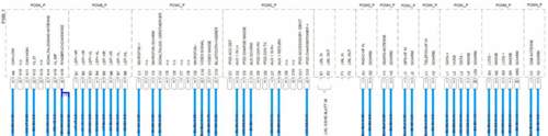

Was zur Entscheidungsfindung noch beitragen könnte:
Kennt Jemand die Belegung vom Quadlock zum Anschluss eines Subwoofers?
Die Belegung ist auf dem Gerät aufgedruckt.. musst es nur ausbauen..
Themenstarteram 24. Januar 2022 um 15:44
Na dann mache ich das, vielen Dank
aber vorab - hier die Belegung: Einen Sub-Out hat das PCM3.1 nicht..:
Pcm31

@Ray_S schrieb am 24. Januar 2022 um 17:44:15 Uhr:
Hast des PCM 3.1 einen separaten Verstärker oder werden die Lautsprecher nur vom Radio angesteuert?
@manporsche schrieb am 27. Januar 2022 um 05:27:17 Uhr:
Es gibt beides, je nach Ausstattung des Fzgs:
Bose oder Burmester werden über Glasfaser angesteuert. Wenn hier die Headunit ausgetauscht werden soll benötigt man einen MOST Bus Adapter.
Ich glaube die Ausführung ohne Soundsystem nutzt direkt die LS Ausgänge des PCM.
