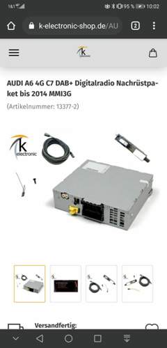

Also sieht es so aus, wie bei mir. Hinten links auf der letzten Seitenscheibe ist die Originale Scheibenantenne verbaut. Du brauchst entweder von z. B. k-electronic den original Audi DAB+ AUDI A6 4G C7 DAB+ Di­gi­tal­ra­dio Nach­rüst­pa­ket (Antennenverstärker, Steuergerät) bis 2014 MMI3G (Art. 13377) €569 und kannst beides zügig austauschen. Oder schaust mal kufatec auf der HP nach. Das ist dann die Alternative für knapp € 300. Zusätzlich kommt der DAB Antennenverstärker dazu.
