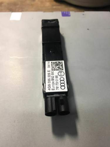

Mal eine Frage an die Experten. Laut Anleitung brauche ich den Verstärker 4G9035225E, DAB+DVBT. Geht auch der 4G9035225 oder muss es der 4G9035225E sein? Beide haben 2 Anschlüsse..

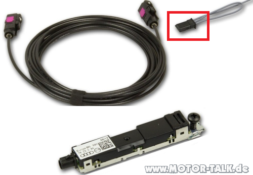

Weiß jemand zufällig welcher Stecker an dem Verstärker (siehe Bild) für TV und welcher für DAB ist? Oder ist es egal? Vorab: habe nicht die originale Antennnenleitung deshalb die Frage..
http://www.rosenberger.de/.../codes_coding_auto_fakra.pdf
