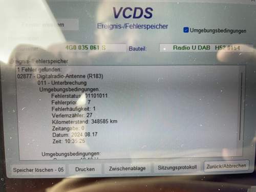

Guten Tag zusammen.
Ich bin bei meiner Nachrüstung von DAB+ auf ein Problem gestoßen, dass ich nicht beseitigt bekomme.
Habe eine 4G Radio Unit 4G0 035 061 S
Als antennenverstärker habe ich 4F9 035 225 AM
verbaut.
Das Kabel zwischen Radio und Verstärker ist ein Standardkabel aus eBay (Fakra).
Jetzt zu meinem Problem. Egal was mache mein Radio wirft den Fehler 02877 - Digitalradio Antenne
Ich werde den Fehler nicht los.
Der Antennenverstärker hat eine gute Masseverbindung.
Im Anhang ein paar Fotos vom Fehlerspeicher.
Ich hoffe ich finde hier die Lösung für mein Problem.

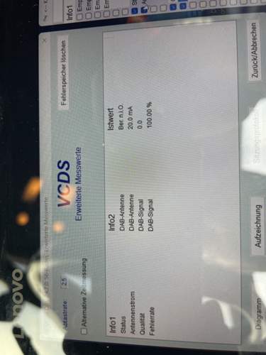

Hab auch das Kabel beim Verstärker abgemacht und mit einem Adapter kurzgeschlossen (wie in der geführten Fehlversuche bei Odis angegeben)
Dann ändert sich in den messwertblöcken von Unterbrechung auf Kurzschluss.
Hatte auch einen 2ten neuen antennenverstärker gekauft weil ich dachte der alte ist kaputt (da er ja offensichtlich den Kurzschluss erkennt.)
Aber selbes Fehlerbild.
Desweiteren habe ich die schirmung versuchsweise auf Masse gelegt, was aber auch keinen Erfolg brachte.
Getestet habe ich auch mit einen 4g antennenverstärker für nur dab .
Den erkennt er, sagt aber in den nen MWB, dass der Wertebereich nicht ok ist.

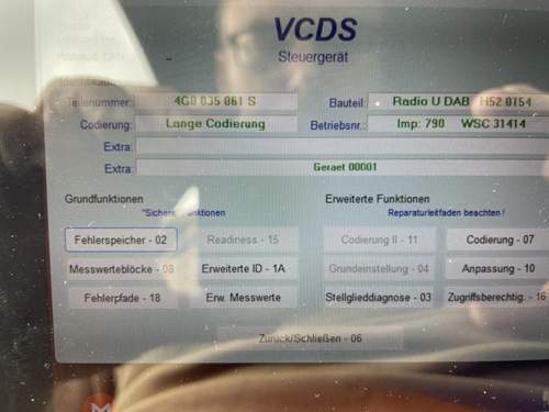

Ist eine 4G0 Unit auf den Letzten Stand geflasht für das 3GP
Also Index S.
FM Radio funktioniert auch ohne Probleme.
Nur den originalen DAB antennenverstärker erkennt er nicht

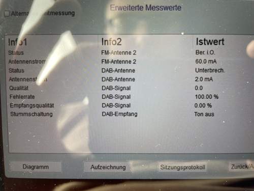

Laut Deinem ersten Foto erkennt er ja 2 mA. Was dem DAB Radio vielleicht zu wenig ist. Schon mal ein anderes Fakra Kabel versucht? Vielleicht ist der Querschnitt zu gering, oder der Wellenwiderstand stimmt nicht. Man müsste mal schauen, welches Fakrakabel Audi verbaut.
In der Bucht gibt es ganz sicher mehrere Typen.
Vielleicht ist das hier ein Versuch Wert

@rudis wenn ich das Kabel „kurzschließe“ wechselt er in einem gleichbleibenden Intervall immer zwischen den 2mA und 148mA.
Sobald der original 4F Antennenverstärker dran ist sind es nur 2mA und Unterbrechung.
Der 4G hat ~80mA aber da hab ich keine standheizung mit dran
