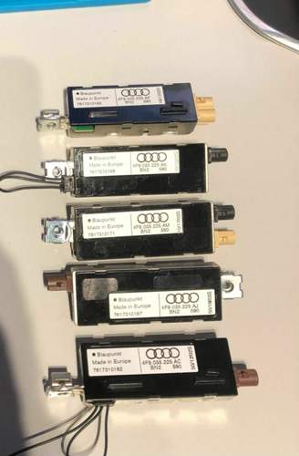

Ja, ist der originale Audi antennenverstärker. Allerdings für 4F ohne standheizung (das modul dafür bieten die auch an, einfach suchen bei den anderen inseraten).
Ich habe es damals so von Kufatec bekommen und eingebaut. (mein erstes modul war ein Kufatec DAB+ modul, später habe ich umgerüstet auf 4G DAB+ tuner.)
Also diese Antenne bringt dir nichts, dass ist MMI 2G.
Du müsstest eine andere Antenne haben - ich habe akuell keinen Zugriff drauf, ich muss erst meinen iMac neu einrichten über VM-Ware....
Hast Du eine Standheizung?
Also diese Antennen habe ich für meinen Umbau recherchiert und müssten die richtigen sein laut Teilekatalog und Stromlaufplan. Die beiden mit den schwarzen Steckern sind die für DAB+, eine mit Standheizung, die andere ohne.
Habe ich aber noch nicht eingebaut und den Fehler mit dem fehlenden Antennenstrom habe ich auch auf meiner Tischinstallation. Ich schaue dann weiter wenn alles eingebaut ist. Eine Antenne fehlt. Die funktioniert aber. Das ist die mit dem Blech.
Alle Antennen fuer den MMI3G Umbau. Eine Antenne fehlt, die ist leider nicht auf dem Foto..jpg
Super Rüdi, also mit SH ist es AM und ohne AK. Das sind die richtigen Antennen für DAB im 4F mit 3G oder 3GP.
Ich hatte nur die bestellnummer von Kufa, und anhand diese nummer weiter gesucht.
Die antenne die ich im auto habe funktioniert, könnte dann aber die AK von Rudi gepostet sein.
Sorry.
Super, danke für eure Antworten! Verschafft etwas Klarheit. Für die Nachwelt kurz und leserlich:
DAB-Antenne ohne Standheizung: 4F9 035 225 AK
DAB-Antenne mit Standheizung: 4F9 035 225 AM
Übrigens preislich auch beim Freundlichem bezahlbar. Kosten beide um 50€. In der Bucht findet man leider selten welche.

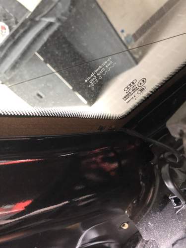

Hi Leute,
hab gestern den Antennenverstärker (Index AM) und das Antennenkabel (000 098655) beim Freundlichen bestellt (Teile kommen Dienstag) und vorhin schonmal den Einbau vorbereitet.
Bin dabei auf folgendes Bild gestoßen (siehe Anhang).
Oben sind 3 Kontakte angelötet und gehen auf den Flachstecker in den Verstärker. Unten sind nochmal 2 Kontakte (Standheizung?) angelötet.
Muss ich also außer dem Antennenverstärker und dem Antennenkabel zu Radioeinheit noch etwas anderes anschließen oder beachten?
2cbee028-21d6-45af-b5ef-f89670c95c87
C7396005-f6e5-42e3-8f9a-b7c8418ecfbd
Wenn Deine Scheiben auch so aussehen, kann ja nix mehr schief gehen. Und wenn Deine Kabel kommen, kannst Du ja noch mal ein Bild hier reinstellen.
Die unteren 2 Kabel haben nichts mit der SH zu tun, das ist meiner Meinung nach für Einbruch.
SH ist mit bei der Antenne mit dabei.
