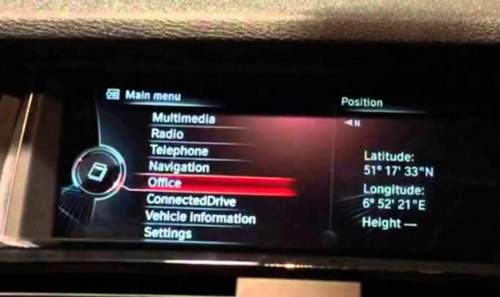

ist jemandem bekannt, ob BMW für o.g. Radio eine Nachrüstung von DAB+ anbietet oder in Zukunft anbieten will?
Ich habe bisher vom Hersteller (BMW) leider nichts gefunden.
Es gibt wohl in der Schweiz einen Hersteller, der das macht (nicht gerade billig), aber nach eigener Aussage DAB+ vollständig in das Menü integriert.
Das gilt nicht nur für den X3 sondern auch für andere Typen von BMW.
Allerdings geht dann ein vorhandener Garantieanspruch verloren!
Hat da vielleicht jemand Erfahrung?

Original von BMW gibt es kein Nachrüstsatz, muss andere Hardware verbaut werden. Von Kufatec gibt es als Nachrüstung das Fistune, das nutzt den CD-Wechsler Eingang am Radioteil, so fern du keinen Wechsler verbaut hast. Das integriert sich recht gut im Menü und ist über den IDrive bedienbar. Kostet 300€ + Einbau.

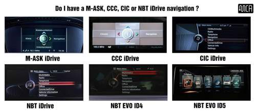

https://www.k-electronic-shop.de/.../..._F-Serie_CIC_NBT_NBT_touch.pdf
Dort kann man sehen wie es eingebaut wird.
Zur Antenne kann ich nur raten eine externe Klebeantenne zu verwenden, habe mich intensiv damit beschäftigt und alle die es verbaut haben, waren mit der BMW eigenen Antenne nicht zufrieden.
